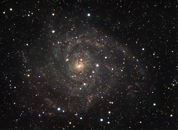

La lune ne se levant que vers 22H hier malgré un mistral assez fort le ciel étant dégagé j'ai mis en route avec une bonne map . Le toit de l'abri a bien protégé des rafales et le suivit n'a pas été perturbé . Pour la map je ne me suis pas risqué à la contrôler et suis resté bien au chaud:be: devant l'écran ,la fwhm est resté stable toute la soirée autour de 3 .
J'ai donc ajouté 27 luminance à la précédente image et repris le traitement , la gestion du bruit a été plus facile , voici le résultat.:)

Elle s'améliore de nuit en nuit :)
la miniature est très belle
Merci GG, je passe à autre chose:D
Oui, le fond de ciel est plus propre.
Le truc qui resterait à voir c'est l'aspect des étoiles, ici elles ne font pas naturelles. Si d'emblée ton ciel ne te permet pas d'obtenir des étoiles fines, ne force pas la nature et limite la réduction à 25 ou 30%.
Tu peux regarder les images que nous avions refaites pour le "challenge" du post précédent.
Merci Christian pour les étoiles j'ai fait sélection dilaté 4% contour progressif 2% filtre minimum atténué à 25% et un flou gaussien de 3%.
Très bon Lucien et plus besoin de refroidir le capteur en cette saison :)
Bonsoir Jean-Luc je viens de mettre en route sur NGC 1560 il fait déjà -4° dans l'observatoire ,le capteur descend allégrement à -30°.:)
Y a pas;poser,poser,poser.Bravo Lucien,tu as réduit le bruit.
Jean-Pierre
Merci JP:), petit clin d'œil à Régim qui m'a bien aidé pour la couleur de z étoiles.
C'est mieux, pour les étoiles + 1 avec Christian qui d'ailleurs avait obtenue le meilleur résultat avec ces étoiles.
Le centre reste à décramer et les couleurs à raviver.
Une galaxie pas facile, pour certains objets qd t'as pas les conditions top, il y a rien à faire.
Il faut faire avec Siegfried merci pour ta visite.
Oui, ce traitement me parait raisonnable.
Pourtant, ché pas, mais c'est l'aspect qui ne semble pas bon.
Peut être le gaussien de 3% ? Au fait tu veux dire 3 pixels ?
Sur quoi appliques tu ce filtre ? sur une sélections des étoiles ? car 3 pix c'est trés costaud. A mon avis tu devrais faire plus soft, 0.5 ou 0.8 pix maxi.

Elle est magnifique :wub::wub:celle-ci je comprend pourquoi on ne la voit pas souvent pourtant elle est idéalement située.
Le filtre mini je l'ai utilisé atténué 25% Pascal.:):)
Pardon c'est 0.3 pixel pour le flou gaussien, j'avais sauté ton message, Christian.
Je pense que les étoiles ont subit lors du calage de la nouvelle L avec le rgb entre les deux j'ai du utiliser la transformation déformation pour ajuster les deux couches et sur certaines parties il y a un très léger décalage qui peut se voir.:confused:

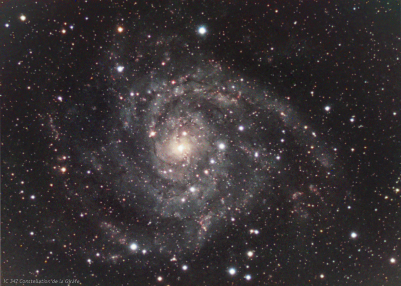

Salut Lucien
J'ai repris la 1° luminance que tu m'a envoyer, bruit, étoiles, contraste, niveau de fond. Ça me plait mieux même que celle avec les poses complémentaires.
Clique sur l'image pour la full :
Bon résultat Siegfried comment as-tu géré les étoiles?
Pas simple, mais qd tu est sur la luminance avant détirer le signal il n y a pas de halo.
Application de masque pour récupérer le bestoff, puis sur les défauts résiduel tampon en mode obscurcir.
Le mode des outils est important, ça t'évite des galères.
L'idéal c'est de toujours gardes les étoiles d'origines, ici j'ai fait de la réduction en plus. Tu tentera RL2 et tu me dira de tes nouvelles.
En peut faire mieux, mais la j'ai déjà passé 3h, je t’envoie la facture par MP ;).
No problem:) Siegfried je ne comprend pas trop la manip je te contacte en Mp.:)
