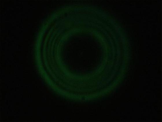

voila ce que j'obtiens en défocalisant dans le sens antihoraire :
on peut voire que même si c'est pas terrible, l'ombre du secondaire est un peu près centrée...

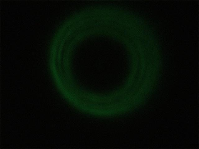

et dans le sens horaire :
Alors là on voit que c'est la cata... Certains m'ont dis qu'il suffisait de défocaliser dans le sens "qui va bient" mais mon gros souci c'est que j'utilise un crayford et donc en faisant ma défocalisation avec celui-ci, ci je ne dis pas de bêtises je ne devrais pas avoir ce souci non???:?::?:

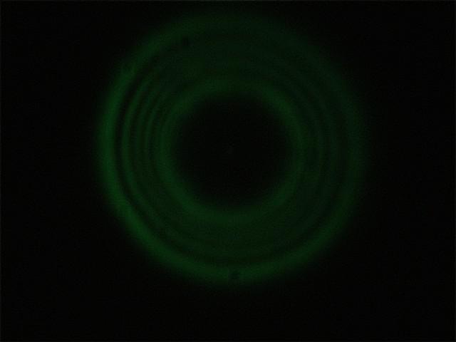

et pour finir voilà la tâche d'airy que j'obtiens :
Voilà ci quelqu'un peu m'aider je lui en serait vraiment reconnaissant par ce que là je sature

Je pense que t'as un problème d'alignement des axes mécaniques et optiques de ton tube. J'ai un pb. similaire. Ceci étant dit, cela ne semble pas affecter la performance de ma chaîne optique. Pour la collimation, j'ai appris à éviter l'étoile artificielle (une MAP de si prés induit d'autres défauts optiques) et je la fais sur une vraie étoile, pas trop basse pour éviter que la dispersion atmosphérique fausse les résultats.
Ce que j'obtiens: des cercles bien belles et concentriques, pas trop loin du plan focal.
Bien loin du point focal (2 tours sur le crayford) j'ai l'ombre du secondaire décalée d'un côté en intrafocal, et de l'autre en extrafocal. Au foyer, j'ai une figure d'Airy si la turbulence le permet.
En visuel et imagerie, tout va bien du coup je ne vais pas démonter pour réparer (ou casser). J'ai juste mesure si le secondaire est centrée sur le tube, et c'est bon.
A mon avis, essaie de faire ou au moins vérifier une collimation sur une vraie étoile. Par ce froid ça va être plus dur pour la faire que pour la vérifier (doigts gelés, petite clé allen etc...). Si ta collim est OK autour du foyer, vérifie en visuel par exemple sur Riegel si tu vois la petite étoile compagnon bien nette c'est déjà bon signe. Ensuite hop re-test en photo et normalement si c'est bon en visuel ç peut donner des bons résultats en photo.
Je vais peut'être dire une connerie!! et si c'était le crayford qui avait besoin d'être réglé? Un peu trop mou, trop dure? Dans le sens horaire peut'être que le tube draw se décale un peu? Voir les vis de réglage????:?:

Bonjour, il faut aussi tenir compte du point suivant, il faut que l'étoile soit parfaitement centré sinon on auras forcément une dissymétrie de l'image, (Sur les trois photos, l'étoile n'est pas au centre).
Donc quand on touche au vis de collimation, avant de juger du résultat on recentre l'étoile, puis on regarde attentivement.
Un grand merci Guy car depuis le temps que je galère avec mon problème de collim, je crois que je viens enfin grace à toi de mettre le doigt sur le fond du problème...
En effet un des tubes de mon crayford était mal enfoncé et depuis que je l'ai remis, je n'observe que très peu de diffèrence entre les cercles intra et extra focaux.

Mais je te confirme que la collim' doit être fait dans les conditions exactes de prises de vues! Attention, le renvoi coudé n'a rien à faire dans le montage optique en imagerie planétaire!!! Il ne peut que dégrader l'image...
Yves.
Comme le dit Yves, il est impératif de vérifier la collimation avec l'étoile bien au centre du champ de l'oculaire sinon tu feras de mauvaises interprétations.
Et puis si la turbulence est là (comme c'est le cas depuis 15 jours chez moi) pas la peine d'essayer de faire une bonne collimation, donc pas de planétaire car cela irait directement à la poubelle.

Bon en tous cas je confirme le problème sur le crayford car depuis son démontage puis remise en place, l'ombre de secondaire reste bien centrée aussi bien en intra quand extrafocale
