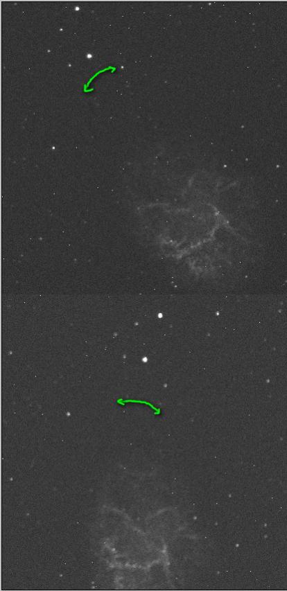

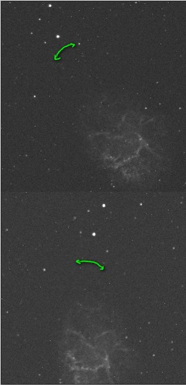

A deux soirs de suite j'ai fait une acquisition du M1 (au C8 + réd antarès).
La première avec une lunette Guide en // (Kepler 80/400 en // du C8 sur une queue losmandy et des anneaux ADM).
La seconde avec un DO (celestron radial guider).
Dans les deux cas il y a un allongement dans la même direction des étoiles.
(Cf la vignette, en bas l'image au DO, poses de 300s en Ha).
Le guidage est fait avec PHD Guiding (dont j'ai un fichier log d'hier soir avec le DO mais je sais pas l'exploiter).
Quelle peut être l'origine ?
Est-ce du DEC ou du RA ? peut-on savoir ?
Ben...je ne vois rien d'anormal, probablement est-ce dû à la résolution de l'image postée? En agrandissant très fort on dirait qu'il y a un peu de coma, mais il faudrait vraiment une image full pour voir car en l'état - sur mon écran en tout cas - je ne perçois pas de déformations outre mesure
je dirais que si c'est indépendant de la solution de guidage , le problème est ailleurs donc peut être un problème au niveau des d'optiques :
( collimation , défaut d'apairement de la lame , ou problème de centrage ou de tilt sur le PO .... )
bref bienvenu dans le monde délicieux des SC ....
attendre d'autres avis et faire la synthèse ....

Rappel :
- allongement sur toute l'image en AD ==> défaut de suivi ;
- allongement sur toute l'image en déclinaison ==> défaut de mise en station.
Là, sur les images de M1, je ne vois rien.
Bonjour Bruno,
Sans vouloir couper les cheveux en quatre (car c'est quand même léger) mais il y a bien une ovalisation des étoiles, le grand axe étant dans le sens droite-gauche ce qui est aussi le sens de RA.
D'autres m'ont aussi fait la remarque sur l'ovalisation.
A+.
Comme je ne voyais rien sur le timbre poste que tu nous a mis, je suis allé voir ton crabe en full dans la rubrique "photographie et traitement".
Tu as un allongement des étoiles qui n'a pas le même axe partout. Celles du coin inférieure gauche sont allongées oblique en bas à droite. Celle d'en haut à gauche sont quasi horizontalement un peu oblique en haut à droite.
Perso je pense qu'il y a au moins en partie une rotation de champ, ce qui est lié à une MES insuffisante.

Je confirme qu'il y avait bien après registration et addition une partie "importante " de l'image qui a dû être éliminée ( env. 5%) ce qui témoigne bien que ma MES était mauvaise, bien que je me soit appliqué à la faire.

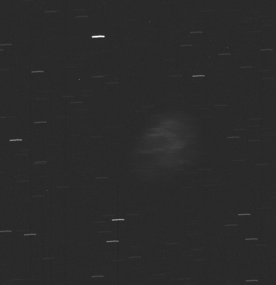

Pour mémoire, une vignette avec l'addition sans registrer (15 poses Ha de 300s soit 75 minutes).
L'autoguidage ne doit-il pas corriger les erreurs de MES ?

Le problème est que tu utilises une lunette guide de 400mm. Ce qui veut dire que tu as un longueur focale 3-4 X plus courte que ton C8. Quand ton soft d'auto-guidage fait bouger la monture de 2px, sur ta CCD c'est pas 2px mais 6-8px.
Il est tout à tout à fait possible de guider avec une petite lunette sur un C8. Mais c'est vraiment dans ce cas là qu'il ne faut pas se dire. "Oh ben l'auto-guidage corrige tout"
La différence entre les deux focale est trop grande.
J'avais une ancienne EQ6, je me suis battu pour sortir une image potable avec mon C8, mais rien n'y a fait. Même avec une courbe d'auto-guidage très acceptable, j'avais énormément de déchets. Du coup j'ai changé de monture, et ca à l'air beaucoup mieux.
Bref cela pour t'expliquer que c'est pas facile les longues poses avec un C8.
Tu dois avoir une mise en station au top. Equilibrage au top, et surtout pas de flexion.
Et ca peut aussi venir d'un peu de schiffting.
