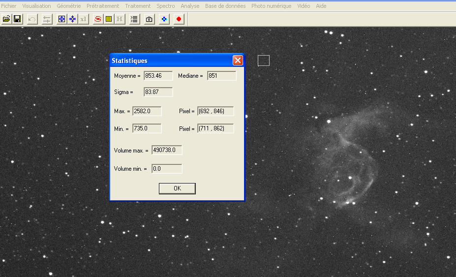

Une question,je serais curieux de savoir à combien monte l'adu sur les différentes brutes
o h s,surtout avec ces filtres.

J-P avec quoi je te mesure les ADU ? Iris c'est bon ? c'est une O3

Ah non JP, Artemis ne reconnait pas ma roue à filtre TrueTech, je me sers donc de MaximDL.
