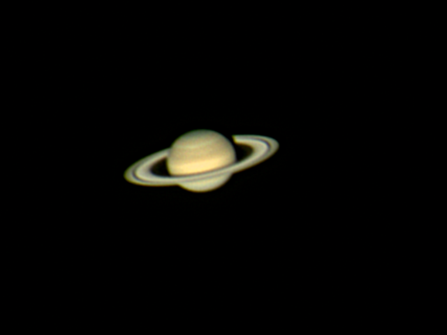

Le 02 mars à 23h30 TU, le ciel était un peu calme, mais pas parfait, j'ai tenté Mars pour un vrai test de ma nouvelle powermate 5x et ma nouvelle motorisation de l'eq 3.2.
2800 image sur 4200 traitement sous iris, et voilà le résultat:
Ci dessus la même avec un zoom 1.5 fois

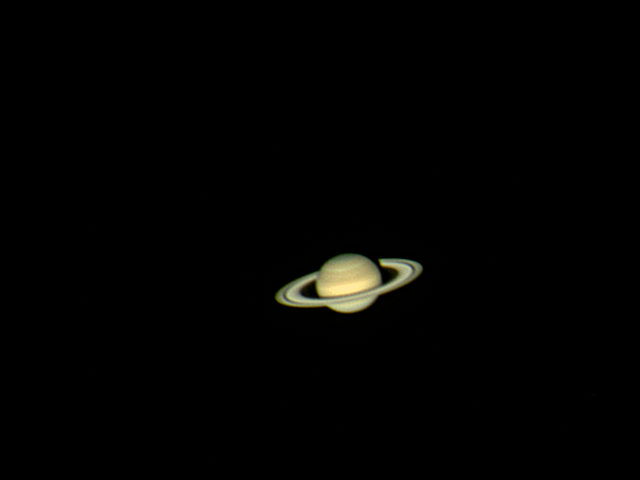

3 heures 30mn plus tard, j'ai tenté saturne. Avec un peu plus de 5000 images sur 7000
, le résultat est:
Avec un zoom 1.5 fois
Rappel de mon setup: SW 150/750 + barlow powermate 5x + PLA C
Belles images, surtout Saturne je trouve (j'aime moins Mars, sa couleur peut-être) ... Pour Saturne, pourquoi diantre stacker tant d'images, à moins qu'elles soient toutes d'excellentes qualité ? Personnellement j'en empilerais moins et traiterais un peu moins dur : l'idée serait de mettre en évidence l'anneau de crêpe si tu peux ...

Merci Eric,
1. Le diamètre est petit (150mm), saturne est moins lumineuse et le grossissement que je demande est grand (barlow 5x).
2. la monture n'est pas trés stable, donc je baisse le temps de pose pour ne pas avoir trop de mauvaises images.
Pour ces raisons le signal dans mes images est faible ( surtout la couche bleue), donc pour récuperer je dois (à mon avi) stacker plus d'images. Et même avec 2000 images avec ce setup, j'obtiends une image un peu bruitée

Salut souhail,
Une jolie Mars et une Saturne particulièrement réussie.
Tu fais des captures de combien de temps pour avoir autant d'images à stracker ?
Très bonne Saturne pour le diamètre la meilleurs que j'ai vu en ce début de saison ! Mars j'suis un peu moins fan ...
Comme Eric peut etre stacker un peu moins d'images.
Bonne continuation
Romain

J'aime beaucoup Saturne avec la division et l'ombre de la planète sur les anneaux. Elle pourrait faire un fond d'écran... :wub: Pourtant, le dieu de la guerre ne s'en sort pas si mal que ça avec tous ces détails... Chapeau!
Par contre, c'est clair que j'aime moins les photos barlowtées. J'ai vite compris l'inconvénient avec un grossissement sur-estimé (dans ton cas, cela passe encore!).

Merci Phil. Pour saturne le temps des captures est de l'ordre de 4mn 30s.

Saturne est vraiment scotchant par rapport à l'instrument...une des (si pas la) meilleurs qu'il m'ait été donné de voir

Je pense que Mars peut être améliorée en traitant moins fort et avec une balance de couleurs un peu moins jaune. Ceci étant dit je sais que mon écran est un peu 'jaune' donc je peux me tromper.
Je dois dire que ta Saturne est vraiment très très belle, j'accroche un peu moins pour Mars (qui est belle cependant). En tout cas un grand bravo pour ce spectacle !

Bonjour Souhail
Comme les autres je trouve ta Saturne très belle et très détailles et ta Mars un peu jaune (Saturne aussi peut-etre, mais c'est plus naturel) mais ça se corrige facilement sous un logciel de retouches photo.
Pour ton point 1 ci-dessus ce n'est à proprement parler unb problème de grossissement mais d'échantillonnage (de quantité de signal reçue par chaque photosite de ta caméra) et l'emploi de ta barlow x5 te permet justement d'optimiser cet échantillonnage. (pour chipoter on pourrait dire que l'optimal serait avec une x4, mais l'image serait petite...)
Pour ton point 2, de qule temps de pose parles tu? le temps de pose unitaire? ou la durée globale de tes films?. si c'est le temps de pose unitaire c'est plutôt un problème de turbulence que de montue tu n crois pas? ...tu peux aussi baiser le nombre d'image par seconde dans ce cas.
Mais encore une fois bravo pour tes 2 images, dans ce diamèetre ce sont de très belles réussites.

Je vous remercie Moonmaniac, QRV21, Fisac et Wilexpel pour vos commentaires. Mars manquait evidement un retraitement
