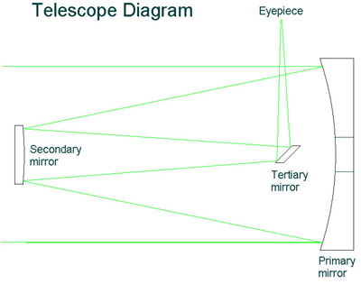

Pas de soucis Tommyweb, au contraire tu nous (enfin moi) as fais progresser. Ce qui t'as abusé c'est sans doute la monture dobson et auyssi le fait comme le dit 'Patte qu'on retrouve cette configuration sous différents noms (je me suis fait une petite recherche sur le net) : Newton-Nasmyth, Cassegrain coudé, Nasmyth-Cassegrain ...etc etc...et même Newton-nasmyth-Cassegrain (rirn que ça)
Dans tous les cas ce sont des configurations assez exotiques permettant d'avoir des grands diamètres et des longues focales sans avoir des tubes démesurés !!!par contre bonjour la collimation. Accessoirement en visuel ou en photo ça peut aussi donner des étoiles à huit (8) aigrettes...

Concernant le lien, les Dobson en bois sont magnifiques, pourtant je suis un peu étonné par la position du PO? je ne comprends pas bien le chemin optique de ces Dobsons? merci de me renseigner!
En mettant ce lien, je voulais surtout parler du système utilisé pour réhausser le tube qui est conçu pour être rigide car bien triangulé et qui peut se ranger facilement en se repliant à plat.
Mais concernant le telescope lui même, il s'agit d'un Cassegrain, donc l'observation se fait par l'arrière. C'est d'ailleurs pour ça qu'il faut surélever le télescope. Le schéma donné par Tommyweb était le bon :
Eric
Mais ça n'a strictement rien à voir avec le dob dont il est question (celui de max), on est bien d'accord.

Certainement que celui présenté dans le permier lien est un cassegrain coudé, de la même veine que le schéma présenté.
Ces config dépendent de la forme des miroirs (plans/paraboliques/sphériques/hyperboliques)
les sorties coudées peuvent s'envisager pour quasiment toutes les config possibles, y compris sur un newton (mais bonjour l'obstruction....)
Eric
Ah merci, d'après la photo on avait l'impression d'avoir à faire à un Dobson, je comprends mieux ainsi!
