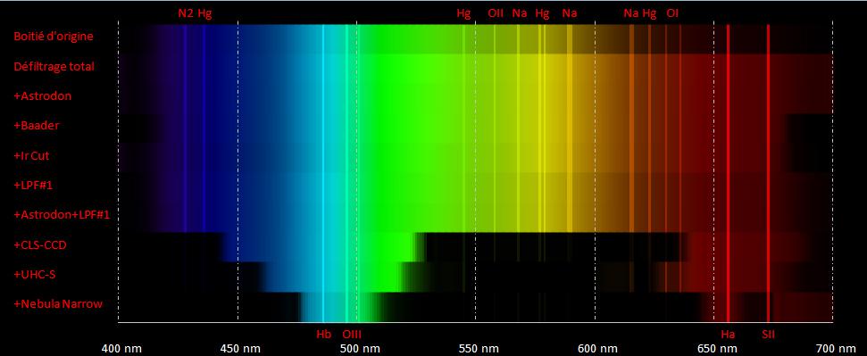

Tout est dit dans ce schéma :
Le Baader coupe un peu avant l'Astrodon. Sinon c'est pareil.

Super ta planche récapitulative Fred ! Merci

Source :
- les courbes de C. Buil sur le 40D
- les courbes des fournisseurs de filtres
Tout ça appliqué sur la luminosité du spectre.
Programmé en VBA sous Excel.

Petite mise à jour du graphique des spectres avec les courbes allongées pour aller jusqu'à 750 nm.

---image mise à jour dans un de mes posts plus loin---
Oui, c'est l'interpolation qui est la cause de cet effet. Je vais mettre a jour le graphe demain.
