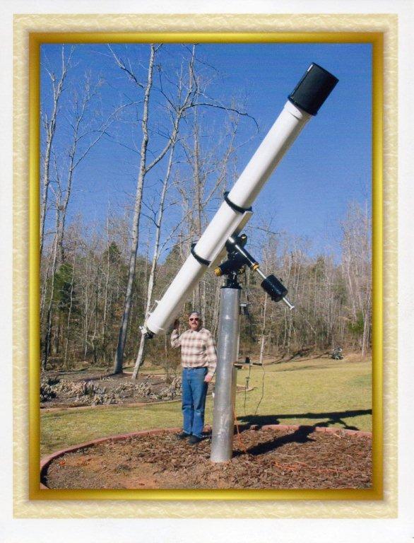

En tous cas sa coupole est révolutionnaire je vais lui demander les plans, t'as même plus besoin de l'ouvrir, fallait y penser :p
