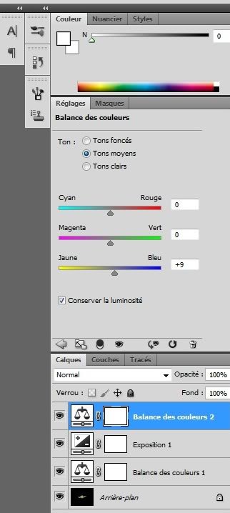

Je me suis permis !
Modif de la balance des couleurs avec l'explication en image sur toshop
Excellent ! Merci pour ce conseil, et ce traitement ;)
