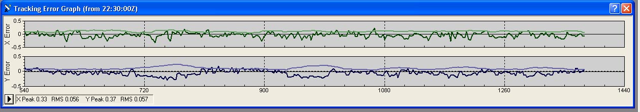

La vidéo :
http://tifloastro.free.fr/geminiII/m63_sansguid/Sans%20titre.mp4
Un peu plus d'une heure de pose sur M63. Pose de 10s avec la lodestar sur 200/1000, pas d'autoguidage.
L'amplitude des sauts est de 37" et sont en DEC uniquement.
Il y avait juste le PEC d'activé, ce qui réduit l'EP de +/-15" (super numéro de G11 en plus ...) à +/-2"

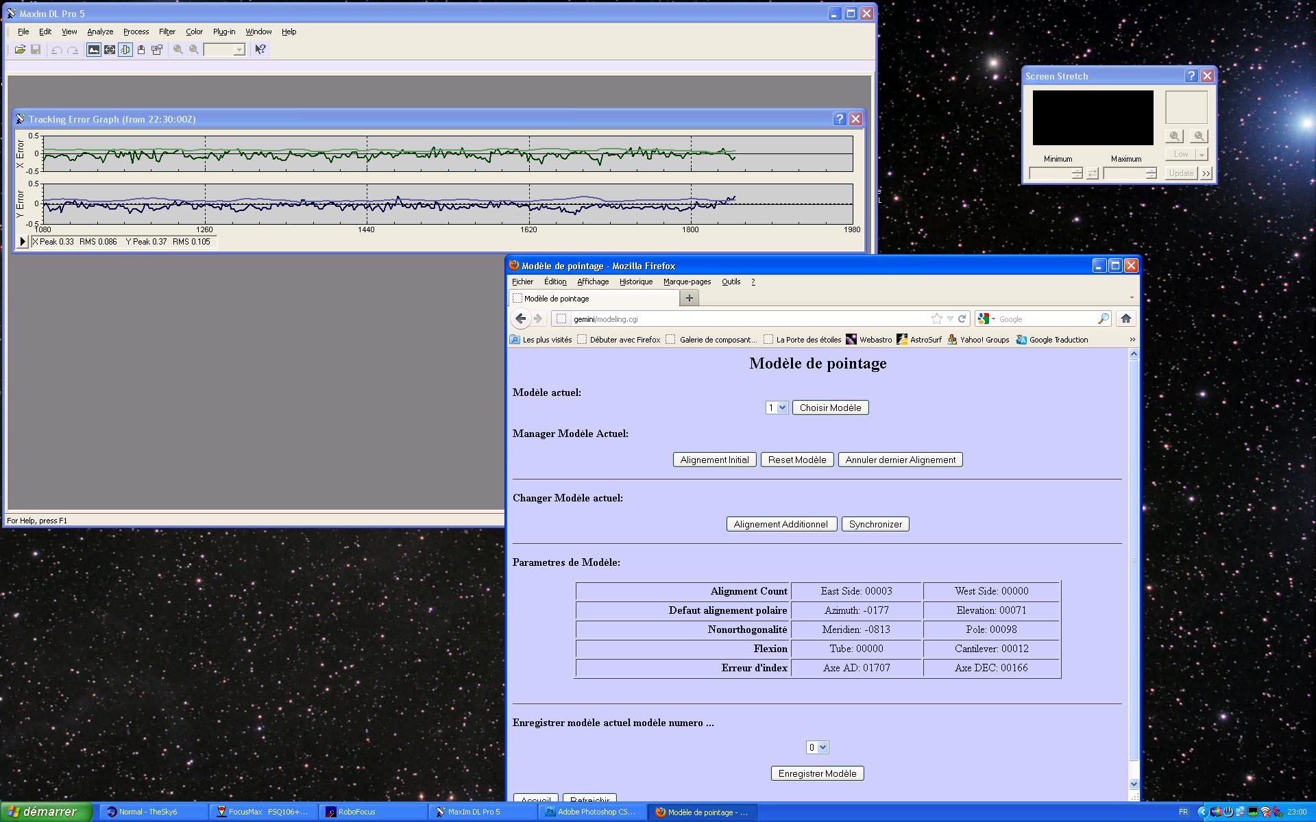

De mon coté, je découvre le G2. Franchement très bonne impression. C'est vraiment bien fait. Il faut voir la stabilité, mais je suis très agréablement surpris.
- Excellent la connexion ethernet par http et ftp
- Plein d'infos sous formes de pages internet dans la monture c'est sympa
Je viens de mettre à jour le firmware, par filezilla / ftp sans soucis. J'ai déconnecté la pile pour vider la sram (comme sur un PC), plus sur que par le soft. Merci à ceux qui ont fait et mis en ligne le tuto sur le forum la porte des étoiles.
J'ai fait des tests rapides de conso avec les moteurs maxon mais à vide 'hors monture):c'est très faible
- 200mA à 14V en suivit
- 500mA à 14 en mouvement rapide sur les 2 axes
-> donc le cable d'alim est suffisant sauf si le courant augmente nettement en charge, mais je ne pense pas. A vérifier...
Je suis en train de faire un test pour voir si le DEC bouge tout seul : moteurs en dehors de la monture, un crayon posé en équilibre instable sur le moteur de DEC (un laser projetant son point sur un mur serait idéal). Pour l'instant ça ne bouge pas du tout du tout...
Par contre, une chose bizarre, mais peut être normale : quand on appuie sur les flèches de déplacement de l'écran tactile d'une certaine façon, on peut vérouiller l'appui de touche et le moteur reste en slew même si on relache tout : on appuie sur une flèche AD puis une fois le moteur en marche on appuie sur une flèche DEC puis on relache la flèche AD mais pas la DEC -> le moteur de l'AD continue à tourner. Pour arrêter il faut appuyer sur la flèche d'AD -> est ce une fonction normale du gémini ?
Mais bon heureusement il y a des vrais boutons de déplacement sous la raquette, c'est bien pensé
Mais pour l'autoguidage, je pense qu'il vaut mieux débrancher le hand controleur tactile et commander à partir de la raquette virtuelle du serveur http (dans firefox ou Ie, ça marche super bien d'ailleurs)
On ne sais jamais ce que peut faire le tactile...d'ici qu'il détecte un faux appui, pas complètement impossible. -> y a t il une fonction de verrouillage du tactile comme sur un téléphone?
Bref pour l'autoguidage, je pense que le plus sur est de faire un alignement une étoile près de la cible et de débrancher le HC, pour limiter les interactions possible au max.
J'ai fait des tests d'interférence RF en approchant un GSM en com du boitier et des servos, pas détecté de mouvement parasite des moteurs, c'est plutôt robuste donc.
Bref, ça semble bien conçu tout ça. Maintenant il faut stabiliser; la première version non béta, la L5V1 est juste sortie en début de moi et la dernière en date, la L5V3 le 18/04. Logiquement ça devrait se stabiliser assez vite.

Bizarre que ça saute sans autoguidage, c'est que la commande du mouvement vient d'ailleurs donc...c'est pour ça que je pensais à la raquette et au tactile, c'est sensible...
Pour le modèle de pointage qui se met à marcher tout seul aussi. Les données sont donc bien stockées correctement mais mal relues si je te suis.

Avec mon minable VP et en additionnant les poses sans registration, je n'ai pas de rotation de champ non plus.
oui certes, mais par contre tu risque d'avoir pas mal de correction de DEC, dommage. Modifié par olivdeso

  Citation
Bien stockées, je n'en sais rien. Je sais juste que ce soir là, d'une modélisation à l'autre (en prenant les mêmes étoiles), les paramètres de modélisation pouvait avoir des écarts d'un facteurs 100 entre eux !
Certes, mais pour le moment j'ai toujours un écart type de guidage plus faible sur la DEC qu'en RA (au moins 0.1" à chaque fois). Donc ce n'est pas le problème.
