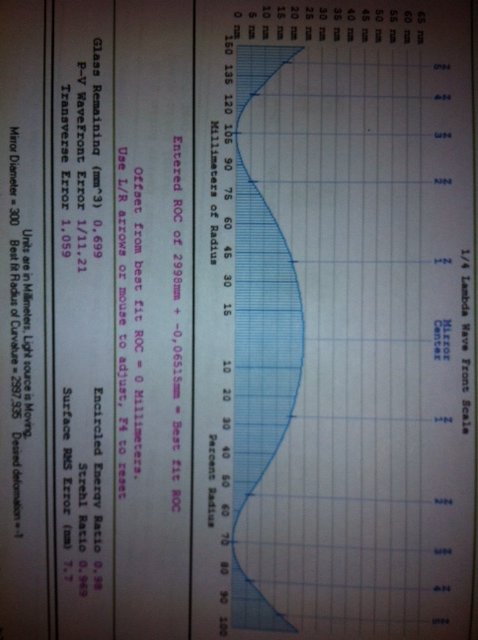

aprés, des gens plus qualifiés que moi pourront te traduire le bulletin de ce (mon) miroir qui est un syntha ou plus precisement un skywatcher monté sur un flextube 300 mm F/D 5, et te dire precisement ce qu'il vaut, c'est peut etre pas une "bete de course" mais il fait largement le job pour le prix et en plus il diffuse pas.
il y'a quelques années, JM Lecleire, a mesuré certains "chinois" a lambda 16 PV, comme quoi :b:, donc il y'a mieux que le mien je pense ...
Merci pour tes bulletins.S'agit il d'un skywatcher?J'ai vu sur certains sites de vente qu'ils étaient garantis PV/4,mais là il n'y a même pas de bulletin de contrôle.Mais ces tubes ouverts à 5 en tube plein,mon dos n'en veut plus.

c'est vrai que le miroir à l'air " propre" , mais attention c'est du L foucault pas interféro comme OO ;) un L/16 Foucault çà tombe à L/3 ou 4 en interfero ce qui est déja bien ;) encore que le PTV ne veut pas dire grand chose , il vaut mieux parler du RMS

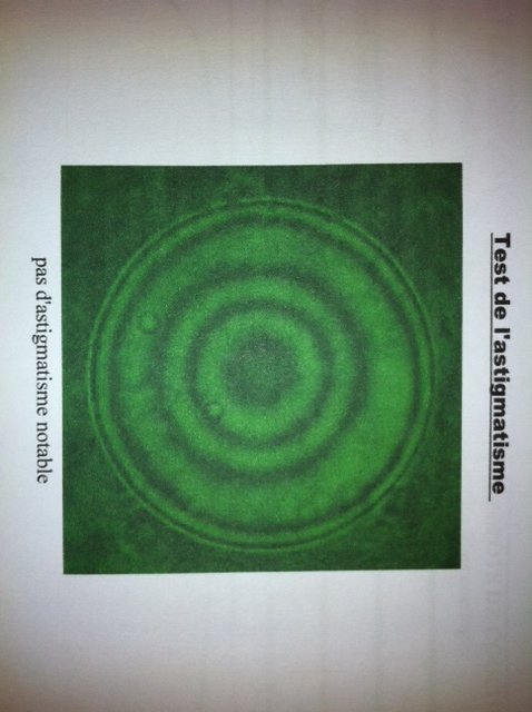

Il a été mesuré par Mirro sphère a lambda 11, l'état de surface est plutôt correcte, il ne diffuse pas, Pas d'astigmatisme et vaut un miroir OO toujours d'après F.G, pour 950€ le flextube moi je dis banco !!! Ça change des culs de bouteilles d'avant.
Pour la petite histoire, il devait être contrôlé par F.G pour une éventuelle retouche et une alluminure, F.G. (dont je salut l'integrité proffessionelle), a refusé de me le retouché en me certifiant que je n'allait rien gagné dumoins difficilement visible, donc il été juste "hiluxé", et mon porte monnaie s'en porte pas plus mal.

Certes, il est peut être un peu tard pour répondre à ton post, mais il y a un truc qui me surprend sur la photo du test que tu publies. :?:
Ce test à été faire sur un interféro Zygo et teste donc le seul primaire du dobs que tu convoites ou convoitais. Or il y a un énorme trou central dans ce miroir. :b: Etrange pour un primaire de dobs.
Es-tu sur que ce test qui t'a été transmis correspond bien au dobs à vendre ou vendu ?
Dernière chose, l'onde de référence du Zygo de OO est 632,8nm (comme nombre de zygo) et donne un Lambda sur 8 PV mesuré. Or un dobs est essentiellement utiliser en visuel et la vison nocturne de nos yeux est centrée alentour de 560nm. Aussi ce miroir n'est en définitive qu'à lambda sur 7 dans le domaine visuel.
