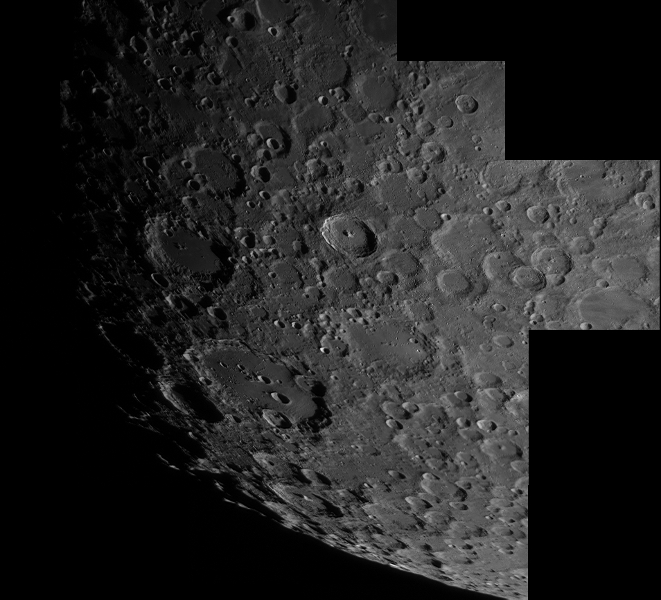

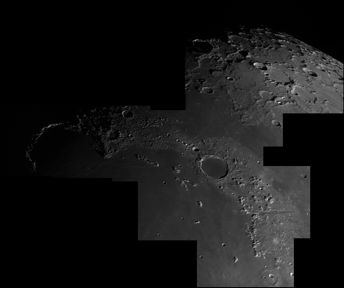

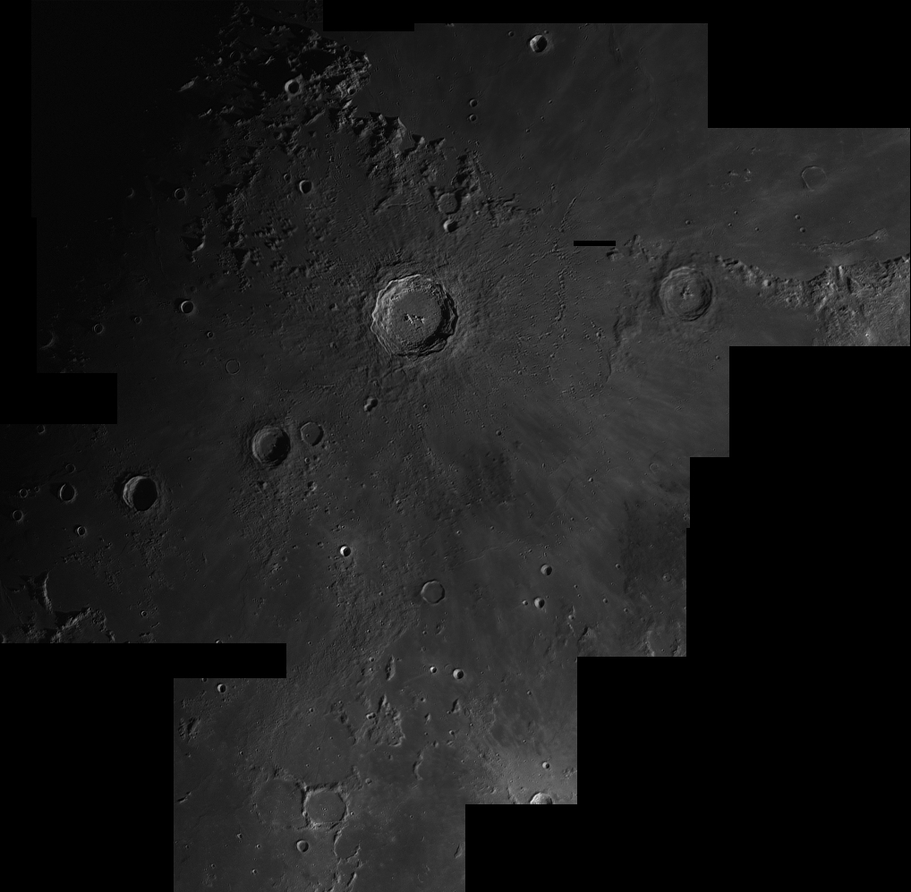

Voici 3 mosaïques faites le 1er avril sous un ciel toulousain clément.
Les captures ont été faites avec le Celestron C8XLT sur l'HEQ5 Pro GoTo et la DMK 31AU03.AS + Barlow Celestron Ultima x2 + filtre rouge 23A
Traitement : AviStack 2, Registax 6, iMerge
Tout d'abord la région de Platon (11 vidéos de 60s à 1/30s)
La full :
http://astrobin.com/full/8645/?mod=none&real=
Ensuite la région de Copernic (14 vidéos de 60s à 1/30s)
La full :
http://astrobin.com/full/8646/?related=rel_user&mod=none&real=
Et enfin, la région de Tycho (14 vidéos de 60s à 1/30s)
La full :
http://astrobin.com/full/8647/?mod=none&real=

Très belles mosaïques au C8 :wub:
C'est en regardant tes images que je vois que j'ai encore une belle marge de progression ;)
Eric
Ouai complètement d'accord avec Eric! Tes images sont d'une grande finesse:
Quel résolution... ça laisse rêveur.:rolleyes:
ça c'est de la mosaïque! Carrément magnifique! Dommage je suis sur un écran qui ne lui rend pas honneur!
Orel
Salut Eric,
Merci à toi. :)
Les conditions étaient vraiment bonnes ce 1er avril, comme tu sais c'est le ciel qui commande.
Salut Astro89 et merci à toi. ;)
Salut Aurélien,
Merci. :)
Salut Moïse,
Merci à toi.
Je voulais ne pas louper Copernic et lui mettre un peu de terrain autour mais je n'ai pas pu m'empêcher d'y mettre une petite piste atterrissage à 14h. :D
Le bitume doit être tout frais, il est bien noir :be:
Très beau travail Phil !
J'ai un peu le même problème que toi, à savoir de vilains rebonds dans les ombres. Ils sont très marqués sur tes images.
Avec Eric (au tel), on se demandait un peu l'origine de ces rebonds. Stack, turbu, formule optique et collim ... ? Tu as une idée ?

Salut Phil,
Superbe Phil, merci de nous faire partager quelques moments de cette lunaison, ici j'suis passé un peu à côté! La résolution est très bonne, une des meilleurs que j'ai pu voir avec un C8 et dieu sait que des C8 il y en a ;)
Une préférence pour Copernic et le paysage tout autour :wub::wub:

J'ai quand même l'impression que les rebonds proviennent très souvent de la turbulence. Exemple sur mes saturne en limite de globe, les images se contractaient surtout sur un bord, le résultat, un rebond sur cette partie. Enfin c'est ce que j'ai pu observer !
Tu as vraiment une bonne résolution sur tes mosaïques, on voit même les craterlets dans platon... Vraiment chapeau!
Merci Jean-Pierre. :)
Merci Stéphane,
Comme Will, je pense que ces rebonds ont pour origine tout d'abord la turbulence (ils sont plus ou moins déjà visibles sur les brutes), ensuite ils sont accentués avec le traitement.
Albéric, Valère ou Marc Patry pourraient surement apporter des réponses plus sûres. :?:

Il y avait une turbulence très lente ce 1er avril ce qui était bien favorable à des captures avec la barlow x2. ;)
Merci Astro89. :)
salut Phil, de belles mosaiques.
le traitement sur les versions réduites est un peu dur

Dommage qu'il y est un petit manque dans la région de clavius, c'est vrai que c'est pas facile de se repérer dans le feu de l'acquisition.
Vraiment encore bravo à toi toulousain:be:
Nico
Salut et merci Hervé,
Je fais le traitement avant d'assemblage sous iMerge donc c'est clair que les versions réduites peuvent être trop dures. ;)

Oui, pas évident de tout quadriller (surtout avec la barlow x2). :confused:

Salut Phil,
beaux morceaux lunaires ! Pour les rebonds, pas mieux que les intervenants précédents. Ceci dit, il doit exister un rapport entre l'existence de ces rebonds visibles sur les brutes d'ailleurs et le ratio d'images retenues. Si le ratio est sévère, peut-être ces rebonds seront moins présents ? Chez moi, j'ai remarqué une nette différence entre le bestof et le bestof2 sous Iris, le bestof2 davantage efficace sur les différences de contraste dégage plus efficacement les brutes avec rebond du lot d'images sauvegardées.

Oui, les rebonds sont certainement une addition de plusieurs facteurs. faut jongler avec les traitement (quand il pleut :be: ).
