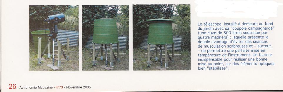

que pensez vous de cette idée ... intermédiaire ?
au moins pour la monture , à défaut de pourvoir laisser le tube et l'ordi ...
il est sans doute possible d'imaginer un système de fermeture avec un cadenas voir même une articulation permettant le basculement de la cuve ( et pourquoi pas des verrins style hayon de voiture récupéré à la casse pour les gens qui ne peuvent pas porter la masse de la cuve .... )
Un petit coup de peinture blanche anti UV devrait lui donner un look "station de météo" pas trop moche ...
qu'en pensez vous ?

je suis comme tout le monde ....
le poste fixe fait rêver , mais demande quand même un investissement en temps et argent ....
la tente c'est trop léger et finalement assez cher
la housse n'inspire pas confiance au niveau de l'humidité
que pensez vous de cette idée ?
il est sans doute possible d'imaginer un système de fermeture avec un cadenas voir même une articulation et des verrins sytle hayon de voiture récupéré à la casse pour les gens qui ne peuvent pas porter la masse de la cuve seule .
Un petit coup de peinture blanche devrait lui donner un look station de météo pas trop moche ...
qu'en pensez vous ?

Ca j'avais vu, je te remercie. L'idée est pas mal, mais pour encore plusieurs mois je ne dois pas porter de charge de plus de 4 à 5 kg et les recupérateurs de pluie font largement plus ( j'en vends toute l'année...quand je travaille...)
En plus ma terrasse est bien venteuse, quand ça souffle et j'ai un peu peur que le bac foute le camps...
Je garde l'idée pour l'installation dans le jardin chez jolie-maman...si elle est d'accord;) en attendant de faire un vrai observatoire...
Je te remercie quand-même, c'est sympa de répondre à une demande comme la mienne.
=> ça se trouve où ? bricoloage ? castoramerlin ? jardinerie ( Gamm vert... )
pour le vent c'est vrai je n'y avait pas pensé ...( sytème de filin ? )
