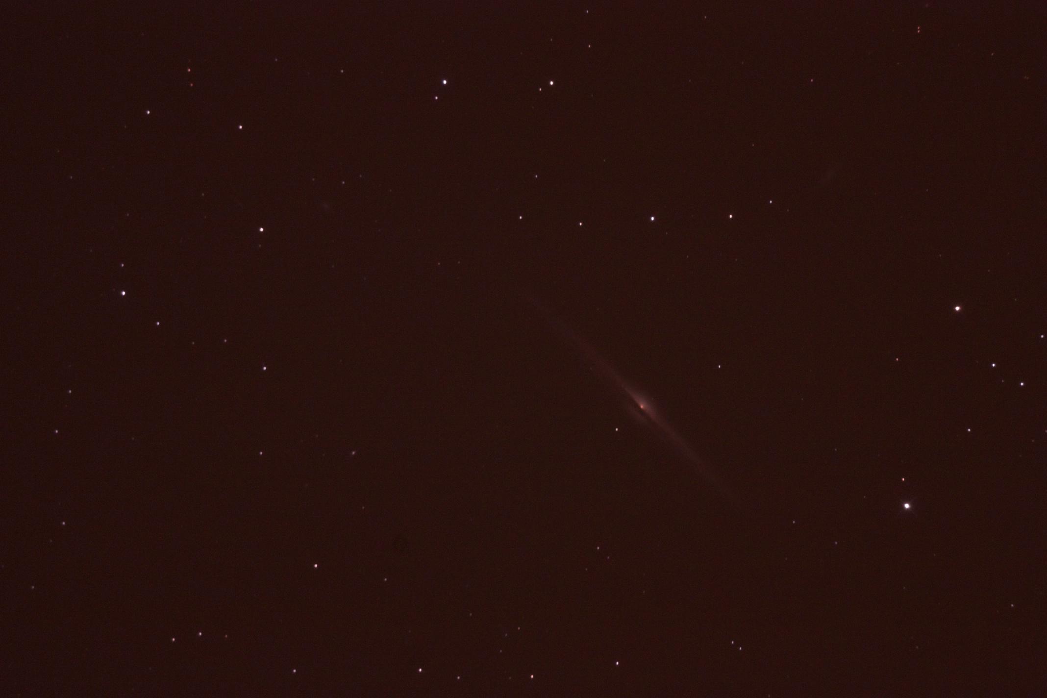

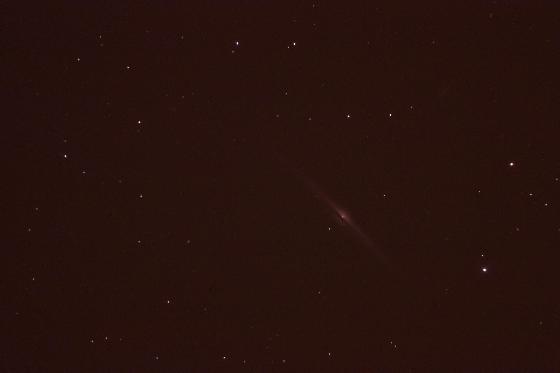

Tenez pour info, ovila une brute de ngc4565. ça aidera peut-être a déterminer si ça peut venir d'un temps d expose trop court (1s sur celle la), ou si c'est autre chose (flexion ou autre)

J'avais aussi des étoiles ovales (1,5s de pose sur le guideur). J'ai résolu le problème en supprimant la flexion entre les tubes et surtout en diminuant l'agressivité à 25%.
