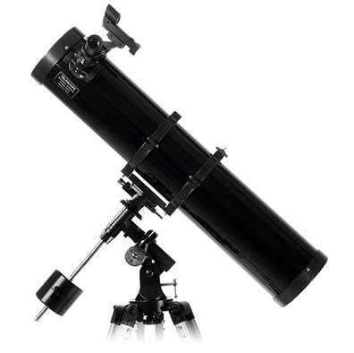

Faut pas exagérer non plus, un 114/900 c'est pas forcément une daube, même chez N&D !!! Y'en a pas mal qui onty commencé avec ça voire moins que ça...:rolleyes:
Un 130/900 sur EQ2 ça ressemble à çà (clic) :
Par contre avec ta fille ce sera délicat car l'oculaire est à l'extérmite haute du tube et qu'en plus suivant sa position (du tube), il faudra soite le faire tourner dans ses anneaux soit s controsionner pour voir. le principal avantage de ce tube c'est son diamètre..et en visuel le diamètre ça compte.

il y a donc 72€ de differrence, vous pensez que ça vaut vraiment le coup que je fasse l'effort pour le second (et je boufferai des pates)...
Je pense que oui pour deux raisons:
- plus de diamètre est toujours bénéfique, et quand l'instrument montre pas mal d'obstruction centrale, le gain est assez significatif
- la monture AZ3, même avec ses nombreux défauts (l'équilibrage délicat, mais moyen de bricoler) est un cran au dessus de l'EQ1 en termes de stabilité.
A fort grossissement, ça joue énormément.
Reste la possibilité de trouver mieux en petites annonces.
Des montures (vraiment meilleures) comme une EQ3-2 apparaissent très régulièrement, des petits mak moins mais avec un peu de bol?
Tu peux placer une annonce "cherche".
Ou encore acheter un tube neuf et chercher une équato ou autre d'occase.
Patte.
EDIT: un dob 150/1200 est une assez bonne idée aussi.
