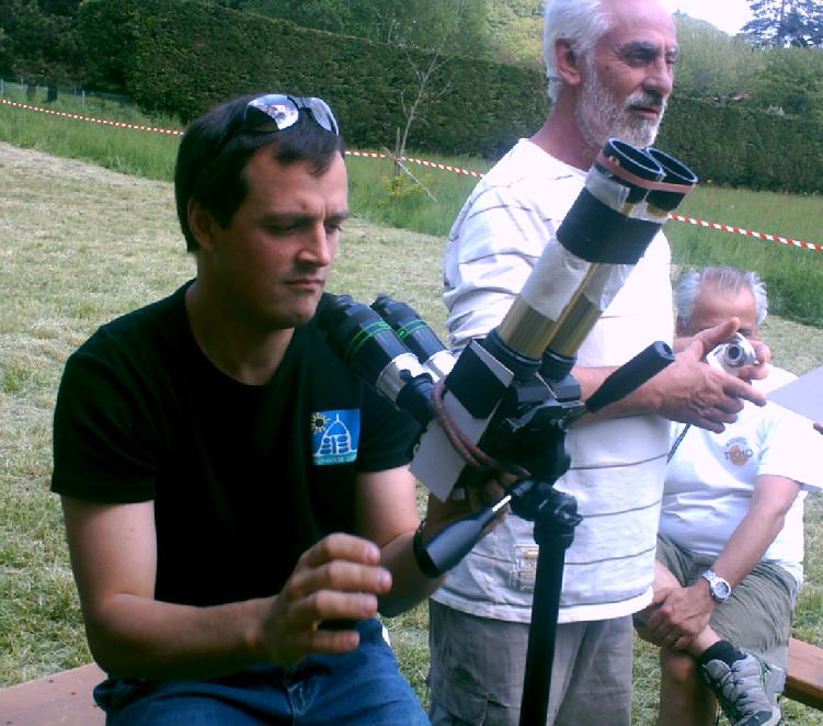

Vu que c'est gratuit tu ne perds de toute façon rien à essayer.
Pourquoi parler de prisme de poro ? Il suffit d'avoir les deux lulus sur une planchette chacune munie d'un renvoi coudé et à toi la bino.

Si l'écart interpupillaire est trop juste, il suffit de monter les deux lunettes légèrement l'une au dessus de l'autre pour rapprocher les axes optiques.Cela implique de raccourcir un des deux tubes pour que les deux oculaires soient à la même hauteur .
Je ne sais pas si c'est clair ?

Jefferson: ce n'est pas très clair sans photo ou dessin.
Nos yeux sont à la même hauteur, donc comment mettre tout-le-monde d'accord?
(il y a des exemples sur internet de ce bricolage fort ingénieux: c'est logique après tout, mais pas clair de prime abord)
Patte.
Fini la récré avec les barbies!
Faut envisager les pied-bots solution Jefferson maintenant!
Très élégant!!!!
(moi y avoir compris principe)
Patte.
