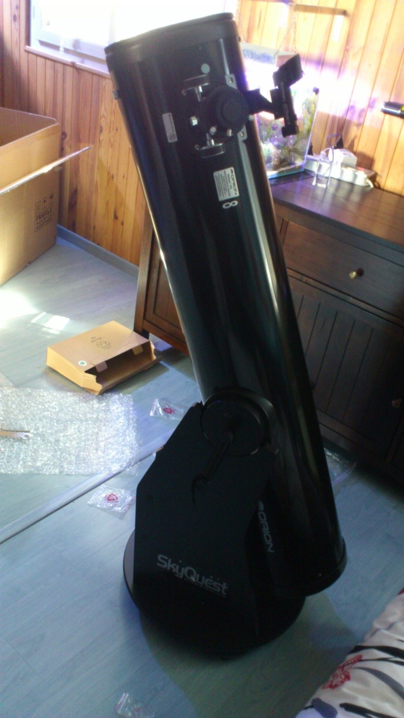

Voilà, le télescope est arrivé, et monté, comme j'ai pu avec la notice en anglais. Mais le montage n'est pas encore bien compliqué donc ça va...
Je me questionne plus par contre pour le réglage du télescope. La collimation ?
Je vois par endroit, qu'ils sont censés arriver déjà prêt. Ailleurs je vois qu'ils faut toujours les régler.
Au final ?
Là comme ça je vois pas trop ce qu'il y aurait à régler.
Modifié par Flo1989
Félicitations, c'est un bel instrument! :fete:
Ne t'inquiète pas (encore) de la collimation. Commence par observer un peu, tu pourras y toucher plus tard, si c'est nécessaire. Ce type de télescope f/6 n'est pas très exigeant en matière de collimation. ;)
Un petit lien quand même, pour le jour où tu en auras besoin: http://www.webastro.net/index.php?wapedia=articles&article=217
Rien ne coûte de vérifier l'alignement bien sûr, mais ne tourne aucune vis pour le moment, habitues-toi d'abord à l'instrument.
Ce soir il fera beau, c'est le moment d'essayer! :be:
Modifié par OrionRider
Pas la peine de collimater, il est utilisable à la sortie du carton.
Là comme ça y'a plus rien à régler, juste attendre la nuit :beer:

Profites-en pour régler le chercheur, qui doit pointer le même endroit que le télescope. On fait ça la journée, en visant un poteau, un clocher, une tour, etc. ;)
Attention, la journée il vaut mieux mettre l'instrument à l'ombre pour ne pas pointer accidentellement le soleil. ;)
