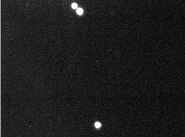

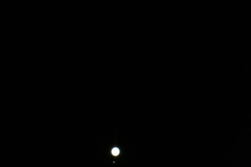

Premier test de photo du CP hier soir avec M27. Vent et nuages ne me permettront pas de sortir quelque chose mais il s'est passé quelque chose que je ne m'explique pas... Si vous avez une idée...
La seule chose qui me passe par l'esprit : le mauvais équilibrage de l'axe en déclinaison, mais je n'ai pas le choix ma queue d'aronde ne ma permet pas de décaler la lulu suffisamment...
Mise en station, réglage du GOTO. C'est bon. preuve en est j'envoie l'EQ6 sur M27 au GOTO et M27 se retrouve pile poil au milieu du capteur du Canon j'étais bien content.
Comme je disais malheureusement très mauvaises conditions, résultat plus de Dark que de photos ;)
Donc des photos avec un joli voile de nuages, d'autre joli flou de bougé à cause du vent (je la pensais plus stable l'EQ6, je suis un peu déçu pour de la photo au foyer sans Barlow ni rien d'autre...).
Je zoom sur une photo qui a l'air bien et... petit filé d'étoile, ha... c'était un test j'ai mis 2' de pose sans autoguidage, je n'ai pas contrôlé avec qques shoot par manque de temps, les nuages nous entouraient je voulais essayer mes premiers clichés et observer un peu quand même... Donc jusque là rien d'anormal, quand on te dis 90" max, c'est 90" max sans autoguidage ;)
MAIS...
J'ouvre une autre photo, je zoom et... Pas de filé !!! ho ??? Une autre filé.... Comment c'est possible ??? Elle est moisie mon EQ6, la seule à vitesse variable ??? Merci pour vos idées ...
Comment alimentes tu ta monture ? Est ce que le voyant clignote parfois ? Si oui, ton alim n'est pas assez puissante et ça peut être la cause d'un mauvais suivi.
D'autres causes de suivi erratique sont, outre le vent et une mauvaise mise en station :
- les freins pas assez bien serrés
- un tremblement de terre (et oui, il faut pas danser un pogo autours de la monture quand tu shootes)
- d'autres vis de la monture mal serrées
Sinon ça peut aussi être des rouages mal réglés et nettoyés. Il faudrait que tu mesures l'erreur périodique pour voir. Rejoins un club astro qui te montrera comment faire.

ça resseble très fort à de l'erreur périodique. Comme disait Thierry plus haut c'est ça qui va limiter ta durrée de poise unitaire sans autoguidage. D'autant que sans réglage l'eq6 n'a pas toujours une erreur périodique bien lisse, il y a souvent des varriations rapides. Bref avec une telle focale et des petits pixels D'apn, il faut passer à l'autoguidage assez vite si les poses de 90s ne donnent pas satisfaction. avec le même setup qu toi je montais à 30s sans réglage. après révision je montais à 2min mais avecdu dechet.
Avec le newton 254 sur EQ6 l'equilibrage est vraiment très important, lu tube ayant un moment d'inertie important.
Le réglage en iso n'est pas crucial, ça nechange pas la sensibilité du capteur, mais en augmentant un peu les iso, autour de 800 çadiminue un peu le bruit de lecture au détriment de la dynamique (on arrive plus vite en saturation)
Le temps de pose unitaire est surtout fixé par le fond du ciel : le but est qu'il prenne le dessus sur le bruit de lecture du capteur. Mais pas super critique comme disait Thierry aussi : si tu pose 2 fois trop court, il ne faut que 10% d'images en plus pour compenser le bruit, 3 fois trop court c'est environ 20% de plus.
C'est le temp de pose total qui est dépendant de l'objet, mais la limite est plus le temps dont tu dispose...Environ 30 poses de 5min est déjà pas mal pour la plus part des objets. Donc avec des poses de 90s, une centaine te donnera de bon résultats. Il te faudra un max de darks et d'offsets (32 à 100) à la même température (pas forcément le jour même) et le plus important : des flats sans toucher la mise au point, donc le jour même, 8 à 16.

Oliv, je pense plus à un très mauvais réglage des jeux dans sa monture. Regarde sa description du pb en AD : il semble complètement grippé. C'est sur qu'avec ça, la monture va avancer par à coups et ça va lui griller plein de photos.
D'où mon intervention pour l'orienter vers un club astro.
Chaps, ta lulu sera très bien pour faire de l'AG. Et pour pas un sou. Quelle est sa focale par contre ? Cela dit, avec une monture parkinsonnienne, tu auras du mal à faire de l'AG. Commence par la (faire) régler.
Modifié par Fred_76
En fait ce qui est décrit n'est pas inquietant du tout : quand les freins sont desserés c'est la cloche d'embrayage qui tourne, mais elle a très peu de jeu. ça peu coincer un peu mais ça n'a aucun impact ni aucun lien avec la fluidité de l'axe AD qui lui ne tourne pas dans ce cas.
Le phénomène est typique de l'erreur périodique. Encore plus sur une EQ6 non réglée qui aura peut être des variations rapides au lieu d'une belle sinusoïde bien lisse. Et même avec une sinusoïde de +/- 10" qui serait très bien, en 2min on a un quart de la période, ça peut faire plus de 14" de dérive au plus mauvais moment, donc ça fera un filé important de plusieurs pixels. Au sommet de la sinusoide ça ne fera que 3" d'écart dans le meilleur cas donc quasiment pas de filé

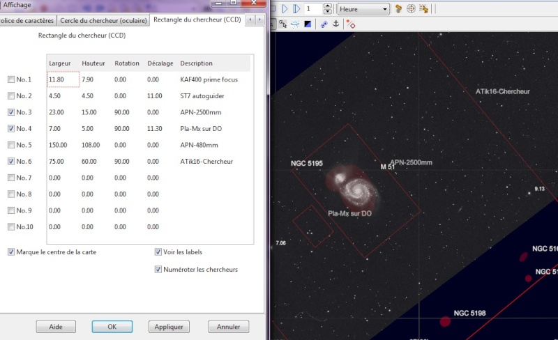

Du coup je digresse un peu du sujet, mais une idée m'est venue à midi, je suis allé soulever des cartons, de la poussières, re- des cartons re- de la poussière et mon enfance est revenu sous forme d'une boite en bois avec dedans une lunette PERL de 60mm de papa qui doit dater des années 80 si ce n'est des années 70 ;) Et si je l'utilisais pour faire de l'autoguidage ? Je crains qu'elle ne soit pas APO vu l'âge... Comme j'ai une ToucamPro, impec, le portable+la webcam+la vieille lulu, me manque que les collier ça ne va pas chercher cher du coup (car faut que je freine mes dépenses astro même si une lulu de guidage c'est 100 euros). Vous pensez que ça peut marcher avec une vieille lulu comme ça ?
oui, tout à fait
optiquement la limite est le F/d assez long de ces instruments, pas très lumineux donc. Il existe des réducteurs pour webcam qui aideron bien, si on arrive toujours à faire la mise au point car le foyer rentre. On peut raccourcir la lunette dans ce cas.
la deuxième limite est la rigidité du porte oculaire. Si c'est un modèle en métal qu'on peut le bloquer c'est impec. Si il est en plastique c'est moins facile mais pas impossible.
Le fait quelle ne soit pas apo n'est pas un problème du tout surtout si le F/D est long. Il faut juste mettre un filtre anti Ir, un filtre de luminance va très bien.
Merci beaucoup, F 800mm, F/D=13... Pas très lumineux en effet, PO en métal. Faudra en effet que je vérifie si la webcam attrape le foyer.. Je ne vais pas y rajouter une barlow...
D/d13 effectivement très long sans réducteur ça va être très dur d'attraper une étoile guide. Il y a des réducteur x0,5 pour webcam fait exprès pour pas cher du tout, qualité moyenne, mais ça suffit pour ce tout petit capteur et ce F/d aussi long.
F/d 13, le chromatisme ne doit pas être trop visible vu la tolérance de mise au point et le petit diàmêtre, ça doit pas être mal, c'est encore recherché en occase par certains...
