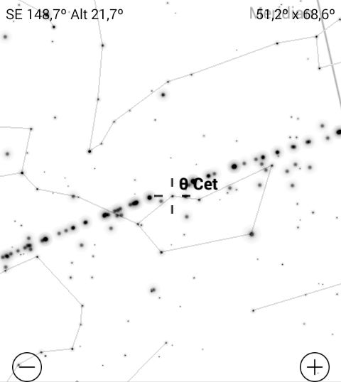

En ce moment le soleil est juste à l'opposé de la baleine, et à la bonne hauteur pour nous éclairer depuis les panneaux solaires des géostationnaires, ce qui fait qu'on peut en repérer sans trop de difficulté à l'oeil nu. Souvent certains sont en rotation ce qui explique les variations de luminosité et permet de les voir plus facilement.
Ils disparaitront doucement pendant que d'autres s'allumeront.
Ah je ne savais pas ! Du coup ça me paraît en effet la meilleure explication.

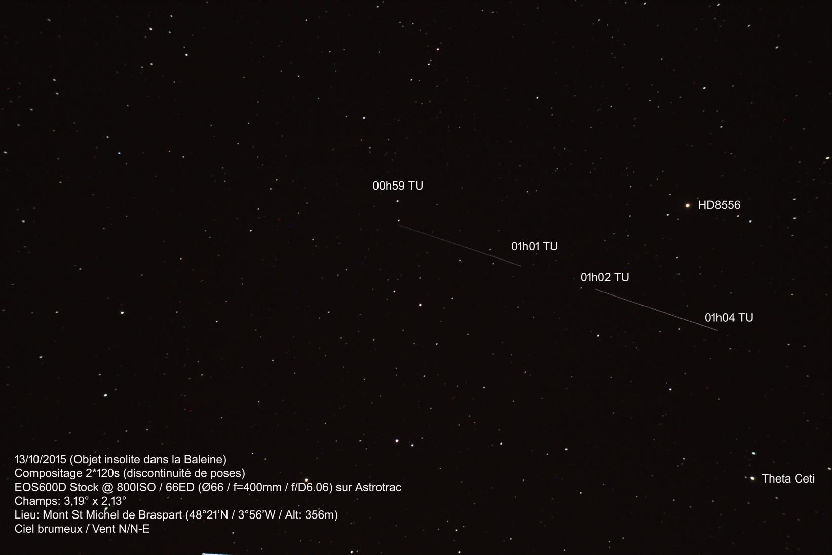

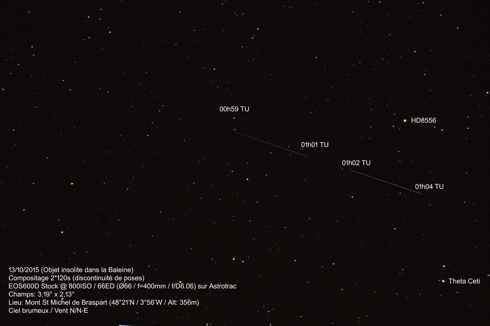

Alors voila, le gars qui a pris quelques images, c'est moi. Je débarque après avoir creusé un peu le sujet et j'aurais tendance à me ranger du côté du géostationnaire en repositionnement.
Après, je suis sûrement pas l'astram le plus expérimenté dans le coin...
Sans digresser plus, je vous laisse ce que j'ai tiré des 2 poses faites (en effet, la soirée n'était pas prévue pour ça et du coup, le setup non plus...)Objet_baleine_com.thumb.jpg.b936c727b4af633030c6aa3e2c753093.jpg
Ne me reste plus qu'à aller me présenter maint'nant...
Bonne analyse aux intéressés!

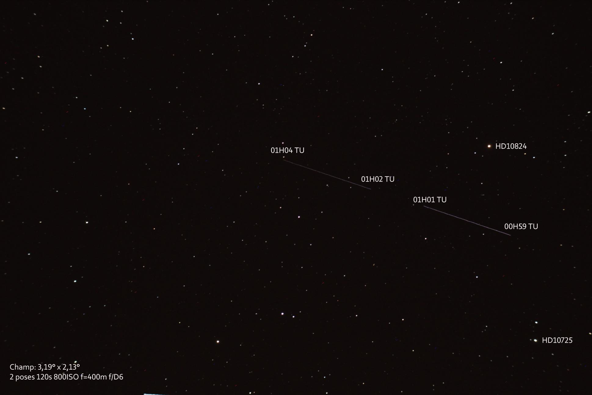

Ah, petit problème, ce ne sont pas theta ceti et HD 8556 comme noté sur ta photo mais HD 10725 et HD 10824 à 5° au nord est environ.
Sinon le satellite se déplace pile à la vitesse stellaire par rapport au champ d'étoiles photographié, 1° en 4 minutes donc pas de doute sur sa nature géostationnaire.
Problèmes d'horaires aussi, les satellites se déplacent de l'ouest vers l'est sur le champ des étoiles, donc les temps donnés doivent être inversés(00h59 à droite et 01h04 à gauche.
Peut-être une conversion malheureuse aussi vers l'heure TU car vers 01h00 TU, je ne trouve pas grand chose dans le secteur, sinon à 00h00 TU (02h00 locale), à une ou deux minutes près il y a un cosmos 2224 (satellites de détection de lancement de missile) qui est très bien positionné avec la même légère inclinaison d'orbite (Vérifier éventuellement l'heure du boitier).
Modifié par den

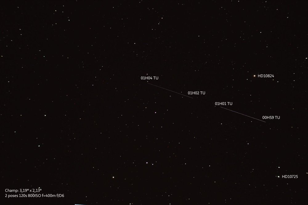

Merci Den pour les corrections.

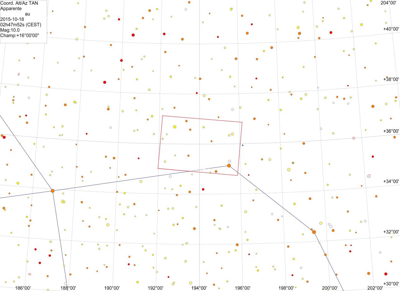

Effectivement, ça m'a permis de remarquer que mon module d'astrométrie AstroArt ne fonctionne pas. 5° quand même... Voila ce que c'est de pointer au viseur de l'APN.
Du coup, correction de position faite, il faut aussi effectivement inverser les heures de gauche à droite. Par contre, pour ce qui est de l'heure elle-même, on était bien autour de 03h00 locales soit 01h00 TU si je ne dis pas n'importe quoi.
Quant au mouvement du mobile, il se fait bien à vitesse différente de la vitesse stellaire. Les poses sont faites avec un axe AD motorisé (sans cela impossible d'avoir des étoiles de ce type à 400 de focale).
Voila ce que c'est de faire une première rapidement sans se corriger.Mea culpa. Pas fier de moi pour le coup. Néanmoins, je suis bien témoin des mouvements erratiques qui, du coup, me feraient bien penser à plusieurs géostationnaires à l'origine du phénomène.
Oui bien sûr, j'avais oublié :" Par rapport au champ d'étoiles photographié,"
  Citation
Oui les passages sont constant et séparés de quelques minutes avec un "allumage" au niveau de theta ceti et une extinction progressive durant quelques minutes.
On voit d'ailleurs celui que tu as photographié qui diminue d'éclat sur la fin. Celui-ci en plus et pas mal d'autres sont sur une orbite légèrement inclinée(14°), ce qui les fait monter et descendre par rapport au plan standard des géostationnaires tout en gardant malgré tout un azimut constant par rapport à la terre et cela en rajoute à la bizarrerie du phénomène.

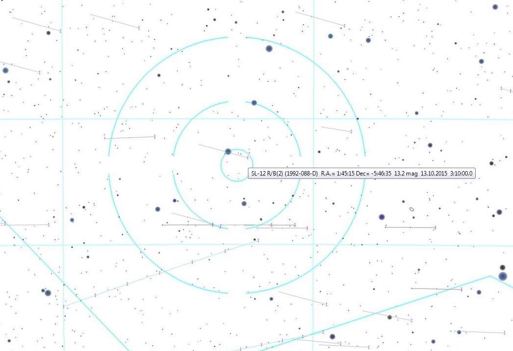

J'ai essayé aux jumelles hier soir depuis Rennes, mais de bonne heure et c'était pas très haut et dans la pollution et je n'ai rien vu. on s'éloigne maintenant de la date de visibilité optimum les angles d'éclairage changent et on va en voir de moins en moins.
J'ai refais une petite recherche pour celui de la photo, mais le plus proche que j'ai trouvé est celui de l'image ci-après, c'était le lanceur du cosmos cité précédemment mais il est 10 minutes en retard par rapport à la photo, alors erreur dans l'heure relevée, petite erreur dans les éléments d'orbite(rare), ou un autre morceau non répertorié de passage par là...
Difficile à dire, l'intèrêt du relevé réside surtout dans le nombre d'engin présents dans le secteur des géostationnaire. on voit bien un peu en dessous du centre ceux positionnés pile sur l'équateur trajectoire bien horizontale et à la queue leu-leu.
Les trajectoires sont données sur 5 minutes de 3h10 à 3h14 CEST
