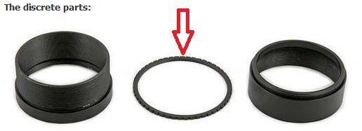

l'extension de tube pour être à bonne distance avec mon atik, la rondelle se ballade, elle ne visse pas, j'ai du la coller à la glue... Pas trop trop grave mais je me demande si maintenant je suis à bonne distance...

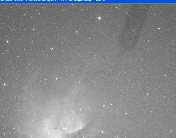

j'ai fait des "très" longues poses (15mn) et j'ai une de ces taches !
Elle ne bouge pas quand je tourne ma ccd, ni ma raf, ni le riccardi et la lentille de la lunette n'a pas de poussière...
Ça vient de l'intérieur de la lunette :cry:
Et bien-sur on ne l'a voit pas en visuel
J'ai vraiment les boules :confused:

bizarre cette tache, ça ressemble plus à une tache de buée ou de givrage...le defaut doit se trouver près du plan focal....
Tu aurais une deuxième photo avec la CCD tournée?
Si elle ne tourne pas quand tu tournes ta CCD, c'est que c'est sur la CCD non ? ... si en plus elle ne tourne pas en tournant les autres éléments, c'est qu'elle est bien sur la CCD.
Ou alors tu t'es mal exprimé ?
Vu la netteté en tout cas, c'est clair que ça ne vient pas de lunette, désolé.
Oups vous avez raison, peut être bien la CCD...
Vu les pépins que j'ai eu, je leur rejette la faute donc mea culpa, je vais vérifier ce soir.

J'ai cette tâche toujours au même endroit quoique je tourne dans le PO (ccd, filtres, riccardi).
Si la poussière était sur la CCD, la tâche suivrait mais pas la.
Je me gourre ou pas ?
