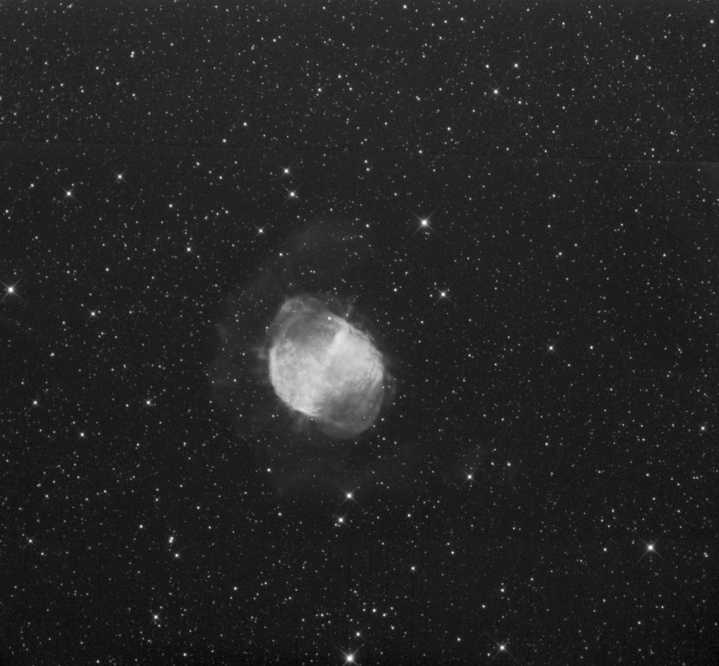

Encore une image et toujours avec des poses unitaires de 15 minutes, soit ici un empilage de 13 images sur M27 en Ha 6nm astrodon avec le RC12.5" f9 guidage Guiding Head sbig sur MOAG le tout sur monture mountegra.
Je n'ai pas poussé trop les niveaux car la pollution lumineuse de mon centre ville me fait vite apparaître du bruit, faudra que je pense à un filtre en 3nm...

Salut Franck,
Cette image il ne faut la regarder en full,mais là comme cela elle a de belles extensions.
En haut de l'image,c'est un rajout ou tu as voulu estomper un sat?
Jean-Pierre

@Franck : excelent la nébulosité large en Ha, c'est quand même très bien surtout en vile.
Salut Franck
Magnifique M27 avec les extensions faibles que l'on voit rarement sur les images.
Par contre les traits que l'on voit au-dessus et en-dessous ne serait-il pas dû au stacking des images (avec un décalage marqué) ? :?:

J'ai eu des problèmes de flats, dark et cette image n'est pas faite avec des bias car ils étaient mauvais.
La partie du haut qui ne parait pas faire partie de l'image est due à une étoile guide différente sur les nuits.
Malheureusement la majorité du temps de pose a été effectué sur le bas de l'image.
