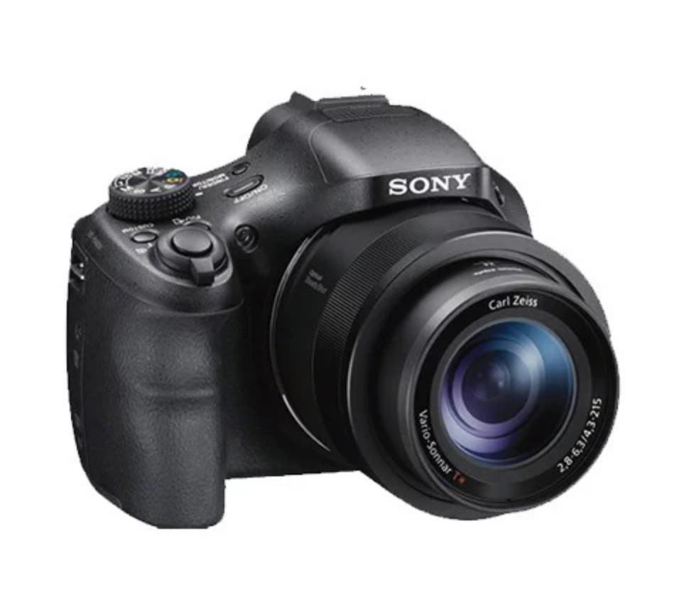

alors je possède personnellement un Sony HX400V, c'est un super appareil et je trouve tonnage que je ne puisse pas l'utiliser.
Sur mon Nexstart (4SE) j'utilise un adaptateur CELESTRON pour connecter un smartphone mais ce n'est pas l'idéal... d'ou mon idée / questions, de savoir si un adapteur quelconque pouvais exister pour tenter de faire qq truc avec mon Appareil photo ....
Merci a tous pour vos réponses
Oui mais là c'est un bridge donc je ne vois pas comment faire, je recommande toujours aux débutants d'acheter plutôt des appareils à baillonettes (à objectif interchangeable) donc reflex ou maintenant des hybrides car on peut faire plus de choses avec et sur le marché de l'occase c'est en plus le bon moment car on trouve de beaux boitiers pour pas cher.
Modifié par LH44
Il y a 12 heures, Mickael_B a dit :
Il faudrait voir si tu as un pas de vis sur l'objectif de ton bridge.
Si oui, tu pourras alors t'intéresser à l'écosystème Hyperion de Baader Planetarium :
https://www.baader-planetarium.com/en/downloads/dl/file/id/444/product/1209/digiscoping_camera_adaptations_for_afocal_photography_and_eyepiece_projection.pdf
https://www.baader-planetarium.com/en/downloads/dl/file/id/134/product/1209/hyperion_eyepieces_application_examples.pdf
Les Hyperions se trouvent assez souvent en occasion, mais il faut vérifier que sont bien fournis tout ce qui est fourni avec l'exemplaire neuf.
