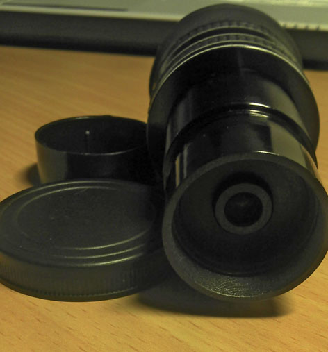

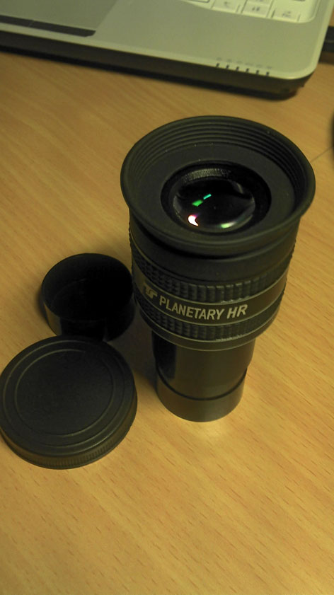

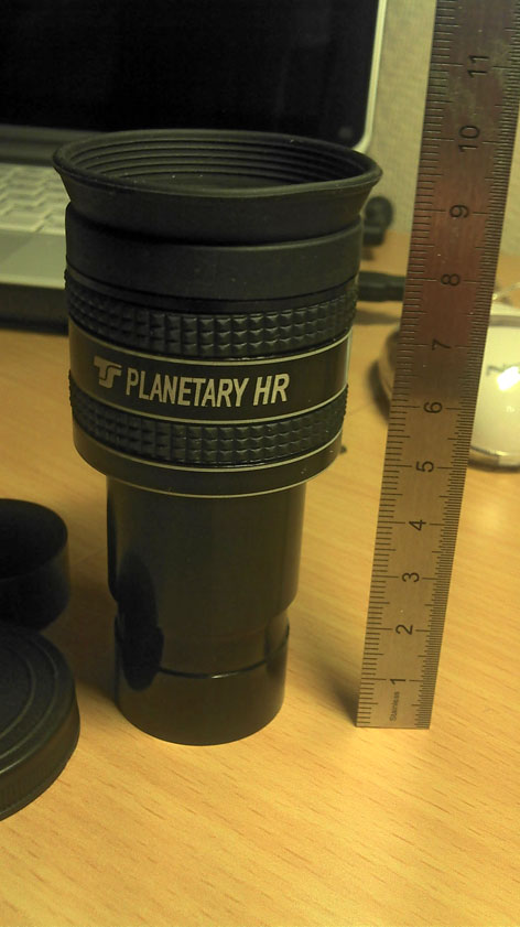

Voici quelques photos de l'oculaire reçu :

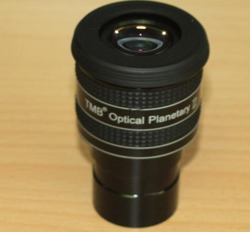

A part le logo, il semble identique à mon 5mm (avec un texte entre deux zones en relief). TS a un nouveau logo, c'est peut-être pour ça. Note que la partie où il y a les inscriptions est aussi celle ou TMB colle le texte 'TMB optical'. :rolleyes:
http://www.befr.ebay.be/itm/1-25-4mm-58-Degree-TMB-Planetary-II-eyepiece-/380460298768
Tout ça sort de la même usine chinoise. ;)

Le design n'est pas du tout le même que sur les photos sur le web, je n'ai pas trouvé de photo représentant le même que le miens avec le logo TS, mais par contre il ressemble étrangement à celui vendu sur le site de Pierro astro http://www.pierro-astro.com/Oculaires.html#18 la première image à gauche, mise à part le logo. Je trouve ceci vraiment étrange, du fait que tout ceux qui parlent des TS planetary HR disent que les inscriptions sont bleu comme celui que je pensais commander ici : http://www.astroshop.de/fr/teleskop-service-oculaire-planetaire--qualite-superieur-hr-4mm-1-25-/p,6163
As-tu le TS ou bien une version dit TMB ?
Mon inquiétude vient du fait que sur plusieurs posts j'ai vu des avis négatifs sur les clones TMB (vendu pour des TMB ) j'ai par contre vu aussi des avis positifs quand à ceux de TS avec l'écriture en bleu (une seule bande en relief). J'ai comme l'impression d'avoir un TMB genre Pierro astro mais avec le logo TS, c'est assez bizarre en fait, je m'attendais pas à ça, mais vraiment avoir un TS avec une bande en relief et écriture en bleu.
Ceux qui possèdent un TS planetary HR 4 mm peuvent-ils me dire si eux aussi ont le même que moi ?

C'est quand-même un peu parano si tu as l'oculaire en main. Si il est bon, il est bon, si il est mauvais, alors renvoie...
Ce que je ferais, c'est envoyer un mail à TS avec une photo et leur demander si c'est bien un TS, et si oui pourquoi le 'trim' a changé et si ils viennent encore toujours de chez Synta (oups!) du même constructeur.

Il n'y a pas de quoi être inquiète, pour la plupart des cas, on ne voit une différence qu'en faisant un comparo A/B simultané, 2 oculaires supposés identiques (clone et "genuine") sur le même instrument et on passe de l'un à l'autre, et encore, quand les différences sont minimes, on se fait avoir à chaque fois en test "aveugle".

Ta réaction est légitime sans aucun doute, mais il ne faut pas t'angoisser pour cela. Seul un oeil exercé qui sait quoi regarder et quel défaut pourrait apparaître saura dire si l'oculaire est mauvais ou pas. Il ne saura pas dire s'il est aussi bon ou pas qu'un vrai TMB de mémoire (sauf très très gros défaut), un oculaire réagit différemment d'un scope à l'autre, la qualité du ciel joue aussi. Donc mis à part un test A/B, personne ne peut dire quoi que ce soit.
Dis-toi que le look peut tout à fait changer et ce sans préavis.
A la limite, celui que tu as reçu ressemble encore plus aux "vrais" TMB.
