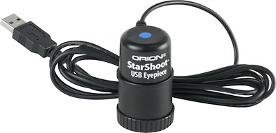

On trouve des oculaires qui disposent d'une prise usb.
Tu branches sur ton ordi et l'image apparait en temps réel à l'écran. :cool:
La seule contrainte est que cela ne marche que pour la lune, le soleil (avec un filtre !!) et les planètes.
L'idéal pour les balades sur la lune, serait de disposer également d'un système qui permette de piloter les moteurs du télescope à distance..
Un exemple:
Oculaire Orion StarShoot USB
Source: Astronome.fr
