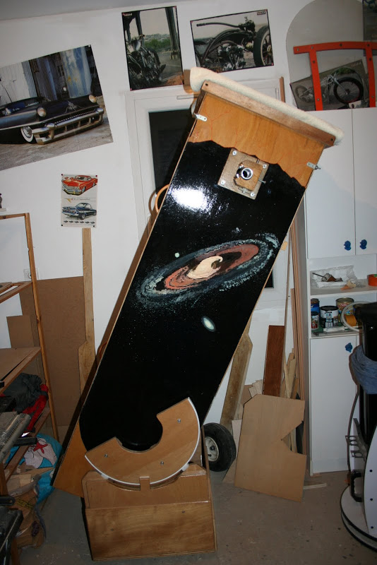

Qu'ils sont beaux les télescope de Dobson Factory, je passe souvent sur ton blog:wub:
Oui la jupe intégrale ou un tube plein !:be:
IMG_8839.JPG%20height=%22800%22%20width=%22534%22
Comme le T 400 de Boub
http://www.webastro.net/forum/showthread.php?t=71474&highlight=dobson&page=16
