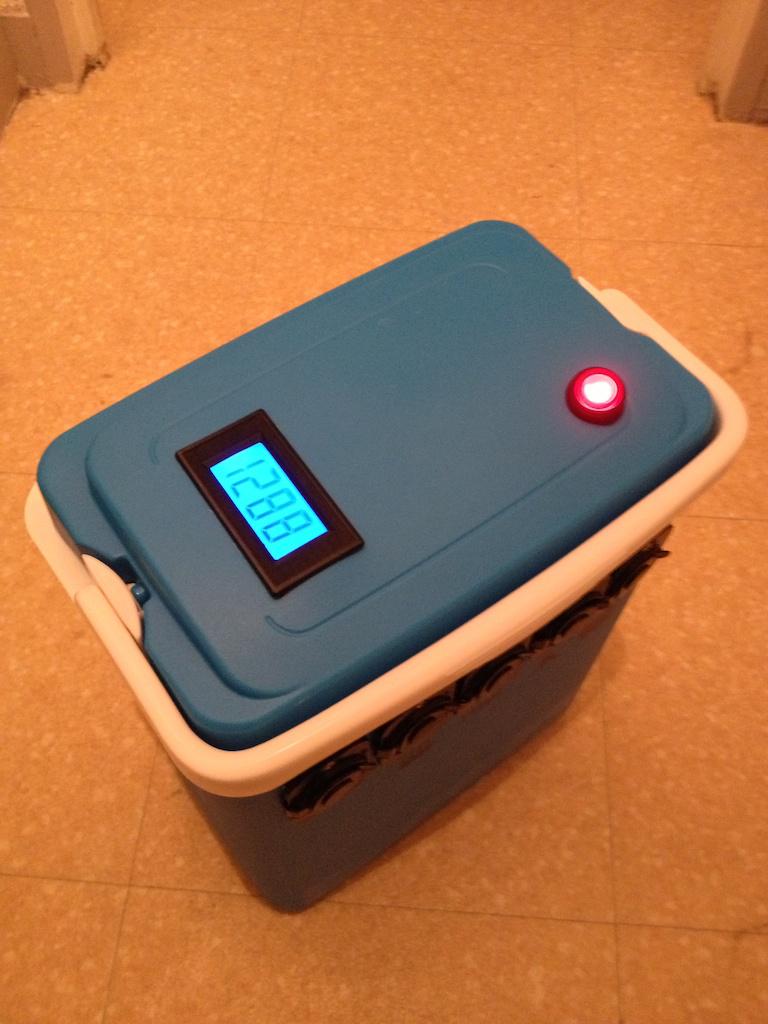

Allez hop, j'ai fait le montage quand même, histoire de. Ce sera pas compliqué de rajouter le shunt et Amètre par la suite de toute façon.
Ca a de la gueule quand même non ?
Il faut que je silicone un peu les bords du cadran, coté intérieur d'ailleurs, histoire de parfaire l'étanchéité...

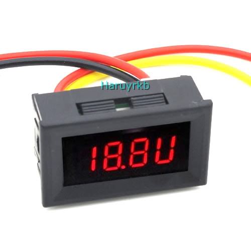

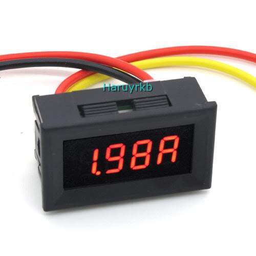

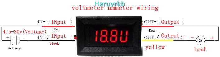

sinon il y a encore mieux pour un poil plus cher, mais il fait ampèremètre et voltmètre !
Question : il parle d'un switch pour basculer entre les 2 affichages, mais on ne le voit pas.. Il y aurait aussi un cycle d'affichage pour 4sec de chaque.
http://cgi.ebay.fr/numerique-RED-led-0-5A-Amperemetre-Amp-Meter-DC-4-5-30V-12V-voiture-voltmetre-/330755726628?pt=FR_YO_MaisonJardin_Bricolage_ElectroniqueComposants&hash=item4d0293dd24#ht_3904wt_1164
mais attention il n'encaisse que 5A
Attention, faut surement y ajouter un shunt aussi...

il n’apparaît pas sur le plan, et comme il les vend séparément, il se serait fait plaisir en notant "shunt not inside" comme sur ses autres modèles... ?
