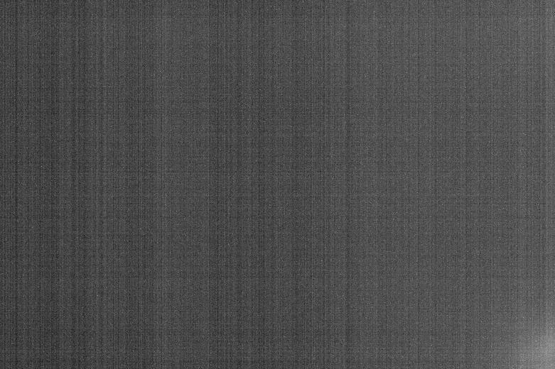

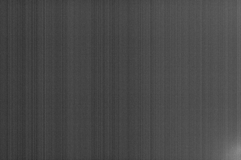

Voici l'évolution du bruit selon le nombre d'images pour faire l'offset maître. Entre parenthèses le nombre de pixels de plus de 300 ADU. Les images sont établies avec un Canon 1000D (qui a déjà shooté plus de 15000 photos), à 800 ISO et poses de 1/4000 s. Toutes les photos ont été prises entre janvier et septembre 2012 à température ambiante.
100 images : bruit = 1.1 (1)
75 images : bruit = 1.2 (1)
50 images : bruit = 1.3 (1)
25 images : bruit = 1.5 (11)
15 images : bruit = 1.7 (20)
11 images : bruit = 1.8 (30)
9 images : bruit = 1.9 (35)
7 images : bruit = 2.1 (47)
5 images : bruit = 2.4 (73)
3 images : bruit = 2.9 (173)
1 image : bruit = 4.2 (544)
La moyenne de toutes les images est de 255.6 ADU.
Voici l'image d'offset prise à partir de 11 images et à coté celle faite à partir de 100 images.
On se rend bien compte du bruit bien moins important contenu dans l'image d'offset faite à partir de 100 images.
