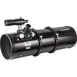

Ayant récemment fait l'acquisition d'un astrographe orion 8" à f/d=4
Je cherche à remplacer la queue d'aronde vixen par une losmandy, ainsi que d'en mettre une autre pour ma lunette de guidage (qui a des fixations de type losmandy)
Est ce que cette platine losmandy (x2 donc) irait avec un newton ?

Techniquement, la rainure présente sur la queue d'aronde permet-elle de fixer la platine sur des colliers de newton ?

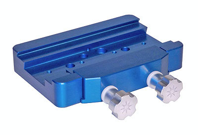

Pour info j'ai ça en queue d'aronde femelle (et bien sur, y'a pas les dimensions...et comme je suis en mission de recherche, je peux pas mesurer :( ) :
http://www.altairastro.com/product.php?productid=16320&cat=0&page=1
Ou as tu vu que l'entraxe max était de 18cm ? (tu as regardé sur le plan la dimension extreme de la rainure à droite et le dernier trou à gauche ?)
Je pense que la queue d'aronde de 25cm devrait aller.

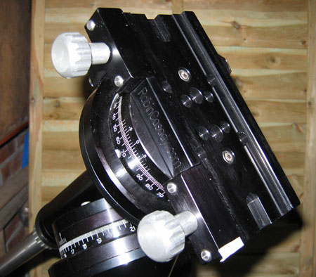

J'aie une queue d'aronde losmandy DUP ancien modele
http://www.optcorp.com/product.aspx?pid=791
je l'utilise avec mon orion 150/750 ou le 200/1000, chacun avec colliers orion d'origine, sans problème.
Pour la rainure centrale, je mets une rondelle comme suggéré par olivdeso, donc les vis dépassent en encadrent la queue d'aronde femelle (celle de la GM8, d'origine).

Avec cette platine pas de problème, tu peux sans crainte y placer une LosmandY, si tu veux être rassuré demande à Pierrot Astro qui commercialise ces modèles, tu auras les bons renseignements.
Merci à tous pour vos réponses. Je vais pouvoir acheter plus sereinement.
