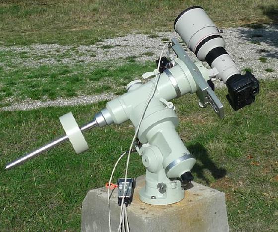

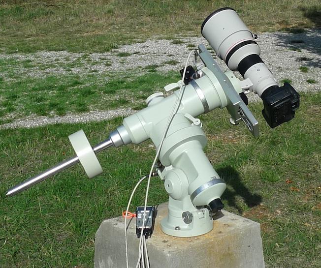

Pas mal, mon 300apo Minolta ouvert à 4 ne fait pas mieux ! Je suis obligé de le fermer à 5.6 pour avoir une image correcte !!
