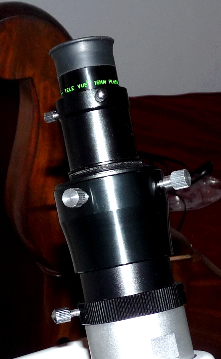

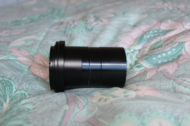

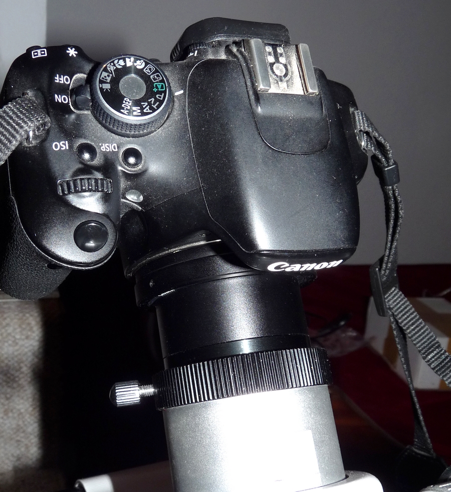

Pour le montage,le correcteur est vissé dans la bague M48 qui est positionnée dans l'APN.
Ensuite le correcteur dans le Crayford.
Comme le Crayford n'a pas la course suffisante pour la MAP je suis obligé de le sortir de façon à avoir 25 mm entre la bague M48 et le Crayford.
Apparemment le centrage ne semble pas en souffrir mais il va quand même falloir que je trouve une bague pour compenser.
Peut-être y a-t-il une autre solution
En visuel il faut utiliser le PO livré avec et enfoncer plus ou moins le correcteur suivant l'oculaire.

Merci pour les photos!
Ah je pense qu'il y a un problème dans le montage : la distance correcteur capteur est un peu trop courte, environ 55mm. Il faudrait ajouter une bague d'extension M48 mâle femelle de 20mm entre le correcteur et la bague EOS pour avoir 74mm.
APN 44mm + bague EOS 10mm + bague d'extension 20mm = 74mm
voir par exemple le site de Pierro astro.
http://www.pierro-astro.com/accessoires-optiques/correcteurs-reducteurs/correcteur-de-coma-kepler-2.html
Après je l'enfoncerais complètement dans le PO pour arriver en butée et avoir une meilleur orthogonalité. Ou en tout vissant sur le PO avec une bague spéciale. La limite est la mise au point évidement...car 74mm ça commence à faire long...

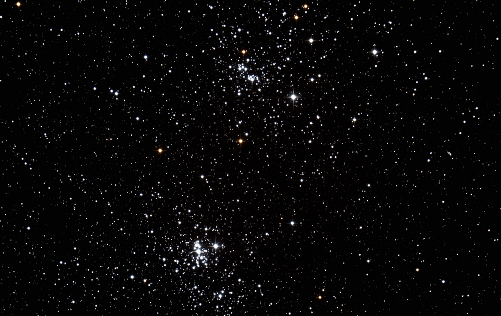

Trois soirées avec une ciel à peu près convenable m'ont permis d'essayer ma nouvelle raquette et d'effecteur dautres essais avec le correcteur Kepler.
Voici 2 full du double cluster
30" ISO 3200
http://sd-4.archive-host.com/membres/images/51822525146586249/Astro/essai01.JPG
10" ISO 3200
http://sd-4.archive-host.com/membres/images/51822525146586249/Astro/essai02.JPG
Ca semble pas mal même si la correction n'est pas aussi efficace dans les coins.

Hello Tromat : je pense qu'il y a effectivement un souci quelque part car sur les images du double amas de lamontoie, les étoiles ne sont pas auréolées de chromatisme.
Donc soit la distance est effectivement un critère important, soit ton exemplaire a un souci de lentilles. Il faudrait peut être voir avec le vendeur, savoir si il y a possibilité d'échange ou pouvoir en tester un autre avec le même bacjfocus que ce que tu as, voir si tu as le même défaut. Si il y a toujours le chromatisme, c'est que le backfocus compte vraiment, sinon c'est que le correcteur a un souci. Parce qu'effectivement sur la lune c'est pas beau :s
Sur tes images à 10 et 30", il y a du tilt (les 4 coins ne sont pas corrigés de la même façon). Pas simple à corriger avec un montage qui n'arrive pas en butée.

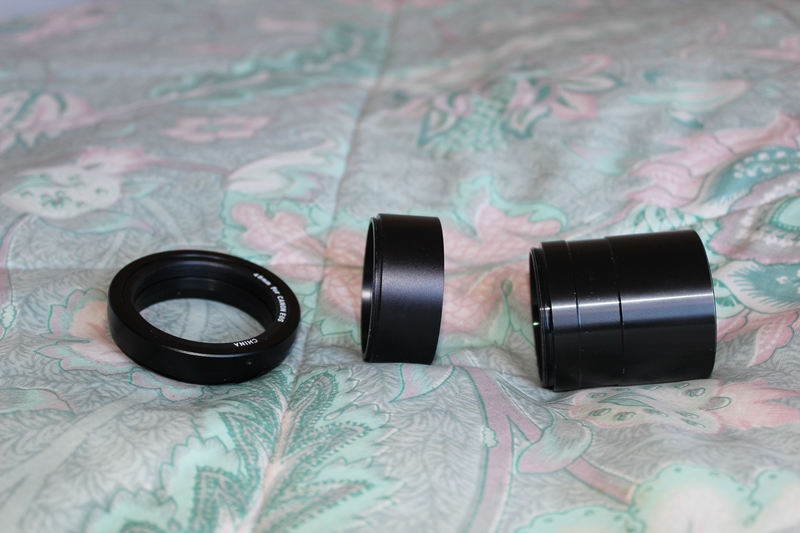

Pour cet essai je me suis fait, en attendant mieux, une bague dans un morceau de mélaminé de 19 mm d'épaisseur afin de venir en butée. Cela permet d'enfoncer au maximum le correcteur dans le P-O
Les résultats sont meilleurs mais il y a quand même le problème du jeu P-O / correcteur qui est important. Certainement ce qui cause les différences suivant les coins.
Comme il semble possible, dans mon cas, d'avoir une bague de longueur comprise entre 19 et 25 mm je me demande si la meilleure solution ne serait pas finalement une rallonge vissée dans le P-O avec un alésage tip-top pour avoir un jeu minime ainsi qu'un guidage de 25 mm qui améliorerait le centrage.
Il va falloir que je vois des tourneurs pour un devis......
Il faudra aussi que je fasse un essai sur la lune...pour voir.

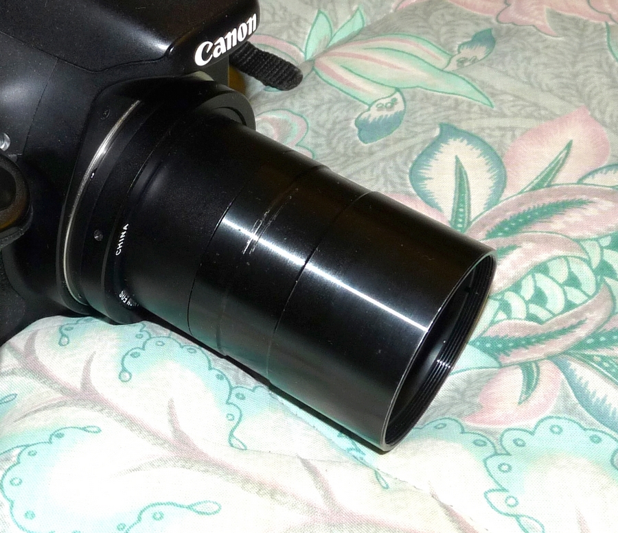

J'ai fait tourner une bague par un ami, le problème a été réglé.
J'essaierai de mettre une photo demain...
