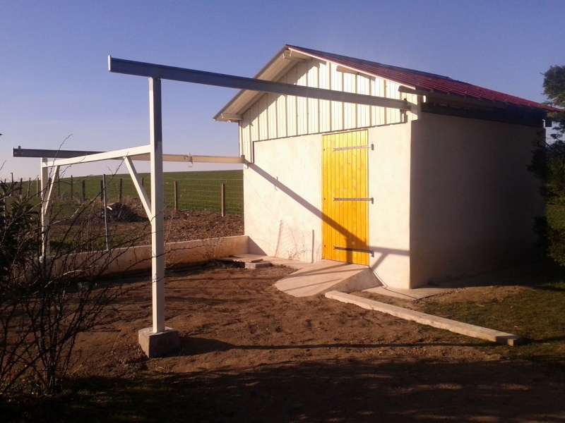

Bienvenue au club. 38 m2 intérieur. Toit électronique, anti-arrachement, je reconnais les mots qui ont émaillé le langage du serrurier qui a fait le toit et celui du maçon. Fondations de 1m de prof sur 80cm de large, colonne coulée à 2m de profond. Depuis 6 ans pas un cent d'entretien. Béton à 400kgs. Ça, c'est fait pour durer, vous ne le regretterez pas.

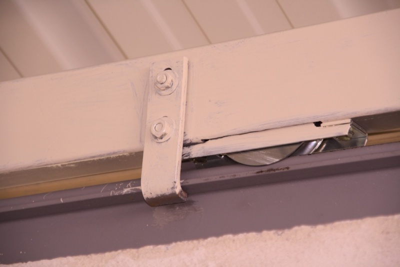

Une image de mes "antisoulévement", si ça peut aidre d'autres astrams ... et vous comment avec vous procédé ?

Es ce que la patte anti- soulèvement ici, lèche le dessous du rail,ou y'a t il un espace et de combien ?
outre la peinture qui n'est pas , mais alors pas du tout terminée .... (j'ai juste barbouillé les zones non accessibles par la suite ) cette patte m'a causé bien des soucis car je l'ai recoupée jusqu'a qu'elle passe de partout : ainsi elle a un jeu de +- 5 mm avec l'IPN
Autre "découverte" : ne pas peindre le rond qui sert de rail : la peinture se barre et fait des boulettes qui empêche le bon glissement du toit ! => nettoyage du rail, qui rouille alors et fait de belles marque s!!!!!!
A cette heure : j'ai graissé le rail avec ce que j'avais dans l'attente d 'une bonne graisse qui colle bien a l'acier.

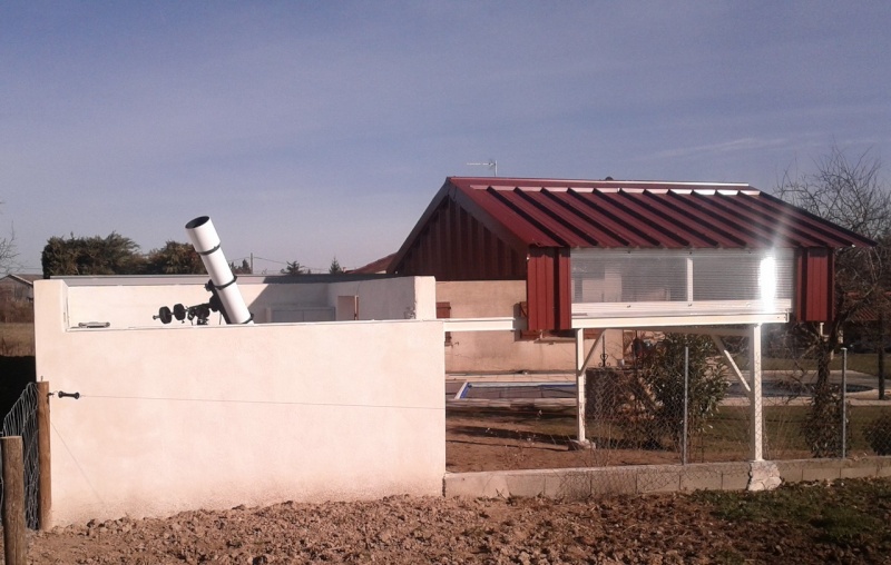

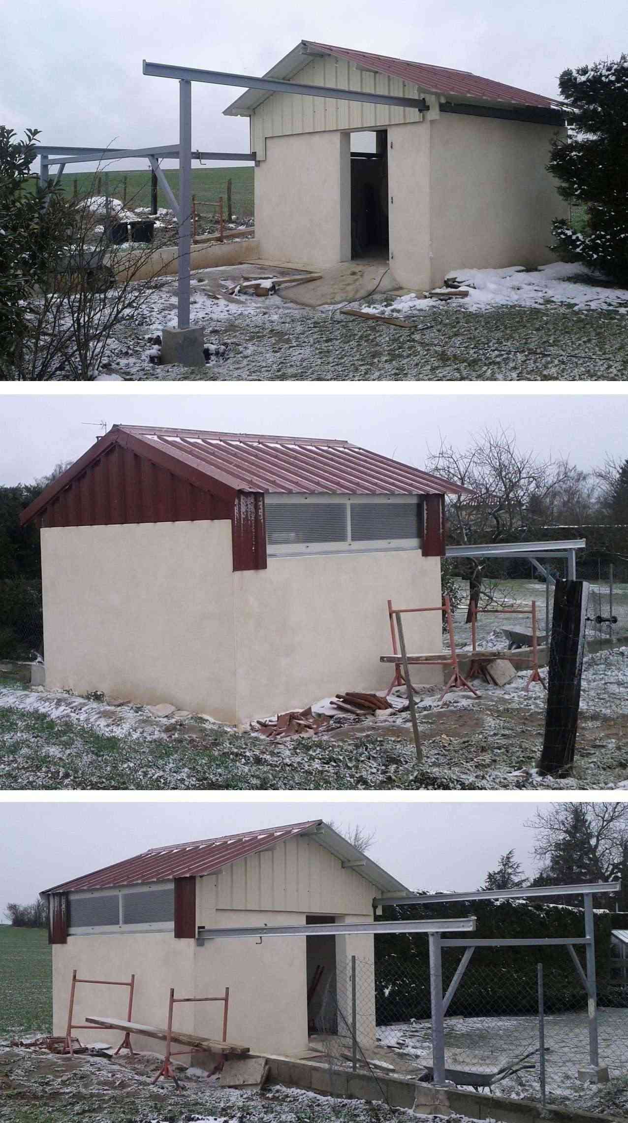

Etat des travaux a ce vendredi. La toiture est désormais finie et étanche !!!!
Et testée a la neige et au vent !
La motorisation viendra dans quelques mois, je vais débuter en manuel , histoire de voir comment cela se comporte.
La peinture , je la ferais au printemps, l'acier étant déjà peint avec une couche corrosion.
Ce week end : la porte renforcée + serrures.
Bonjour.
Pour l'électricité il me reste a installer le tableau IP65 .
Les murs int sont en enduit blanc et le resteront :?::?::) (gobetis ciment calcique + sable blanc).
Le mobilier sera minimaliste, étagères et établis façon bureau .
Le point stratégique avant le mois de mars sera la mise en place de la nouvelle haie vive sur les 40m restants +les raccords de gazon.
Y a encore bcp de boulot C sur !

Des nouvelles neuves :
la porte renforcée est en place.
Le câble électrique d'alimentation est tiré en souterrain.
La haie et le gazon sont plantés.
L'instrument principal est en place.
Reste le mobilier intérieur, la peinture du sol, et surtout la fin de la peinture de la charpente : galére !!!!!!
Mais au moins j'ai monté un instrument , et pas pour rien : Panstarrs le premier soir !!!!
