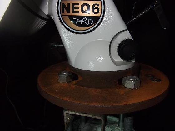

J'espère en effet, comme beaucoup, réaliser à moyen terme un abri de jardin avec pied colonne béton ressemblant le plus possible à ça : http://www.webastro.net/forum/showthread.php?t=103132 , viennent donc les premières interrogations ;)
Vas aussi voir ici. il y a une platine pour EQ6 en disque de freins de 205: http://www.webastro.net/forum/showthread.php?t=93100
