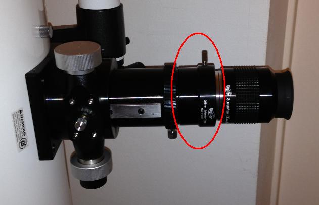

Dans quelle position le disque est-il le plus petit? Porte-oculaire complètement rentré ou complètement sorti?
Serait-il possible de mettre des photos de l'instrument et du porte-oculaire comme il était monté au moment de ces photos?

Tu te rapproches à mon avis de la bonne position de mise au point, mais il semblerait que le tube qui rentre n'arrive pas à entrer suffisamment car tu es en butée (enfin, façon de sexprimer hein ;)).
C'est un Dobson Kepler neuf?
Le porte-oculaire est-il d'origine?
Est-ce que l'oculaire utilisé est au coulant (diamètre de la jupe) 50.8mm ou 31.75m? Le porte-oculaire est-il équipé d'un adaptateur 50.8mm ou 31.75mm?

Prends bien soin de rentrer l'oculaire à 100% et de ne pas encombrer ton porte-oculaire avec des anneaux, bagues ou adaptateurs superflus qui empêchent la mise au point finale.

C'est un grand classique des forums : pour faire la mise au point, il faudrait rentrer l'oculaire encore plus mais on est en butée. Souvent, c'est parce qu'il y a un adaptateur ou une bague-allonge non indispensable qu'il faut enlever. Il n'y a pas un élément que tu pourrais enlever ? Si tu n'es pas sûr, téléphone au vendeur, il doit savoir.

Demain je vous ferai des photos du PO aux deux extremes.
Je n'ai rien rajouté du tout, j ai juste deux PO differents, un pour le 30mm et un pour le 9mm..
Je verrais si il n y a rien que j ai oublié d enlever en changeant d oculaire par exemple...

Un pour le coulant 50,8mm et un pour le coulant 31,75 mm je suppose ?
Je n'ai pas dit que tu avais ajouté quelque chose, mais que souvent (car ton problème est un grand classique), il y a un adaptateur ou une bague-allonge qui ne sert à rien : c'était présent sur le télescope à la livraison mais il faut l'enlever. Apparemment tu n'as pas trouvé, donc peut-être que pour une fois c'est autre chose, mais je te conseille de contacter le vendeur dès que possible.
