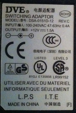

Attention ce genre de montage nécessite une alimentation continue donc si tu as un vrai "transfo" (alternatif 220/12v) et non une alimentation continue il faudra ajouter un redressement et des capas

Heu... avec ça tu pourras certainement m'en dire plus ;)
C'est bon c'est du continu en sortie :)
PS : Parce que en fait 90% de ce qu'on appelle (abusivement) "transfo" dans le langage courant n'est pas juste un transfo mais une alimentation complète
Ok, merci ;)
