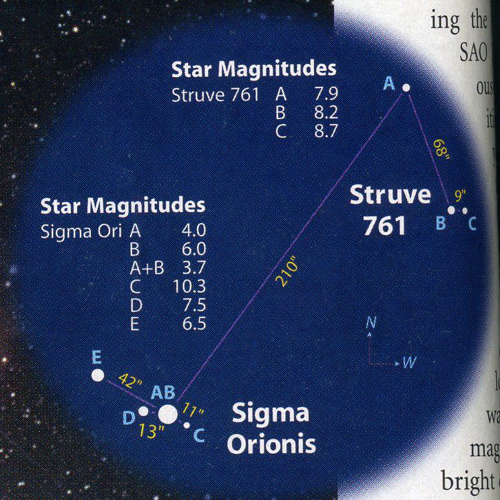

Sigma (5h 36mn 0 – -2°8’). Étoile multiple (il me semble qu’à 25x, j’en ai vu 5). Vue immédiatement, à 25x. À refaire à 40x et compter les étoiles.

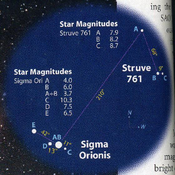

En fait, Sigma Orionis est une multiple et juste à coté tu as STF361 (une autre multiple) qui forment un astérisme très esthétique d'autant plus qu'une dernière étoile est carrémement de m'autre coté, le tout me fais penser à une mini Flèche je l'avais immortalisé avec un croquis ;)

Pour analyser le champ de Sigma bien comme il faut, je sors le champ de Sky and Telescope en 01 98

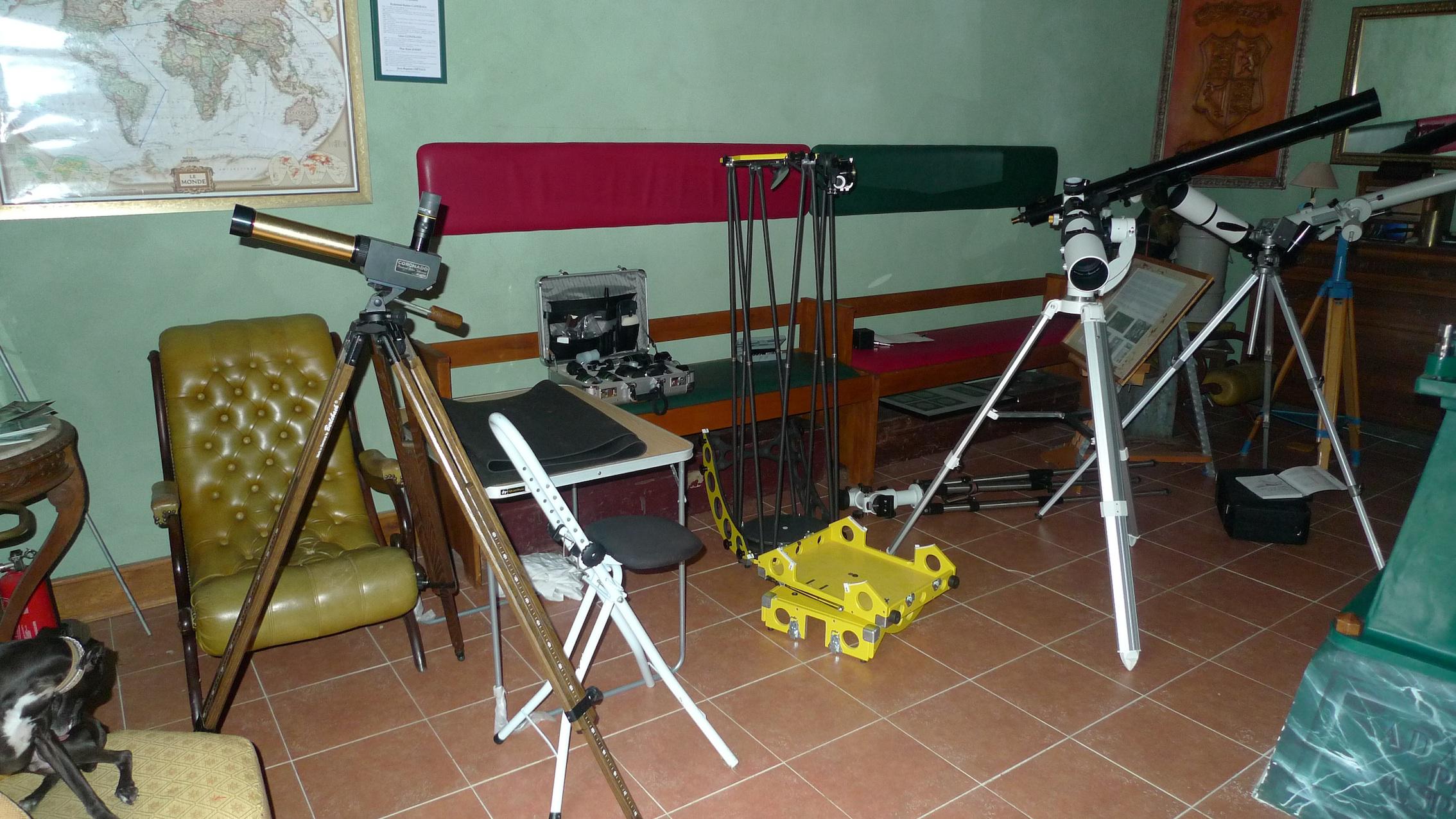

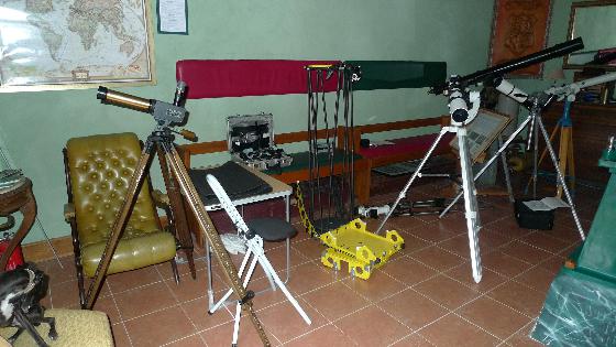

Voici les vestiges de la nuit d'observation. L'Alifant ce matin, vers 9h00. Tiens, on dirait des lunettes ?? Étonnant pour du ciel profond !!!!!!! De gauche à droite, un Titi en cours de réchauffage, PST, merguez 90, un Surimi 300, ze Syncomete's gazer, une 100 f/15, une Télé Menteur et une monture azimutale au sol … Sur la banquette, on voit un nid à Nagler en train de bailler …
