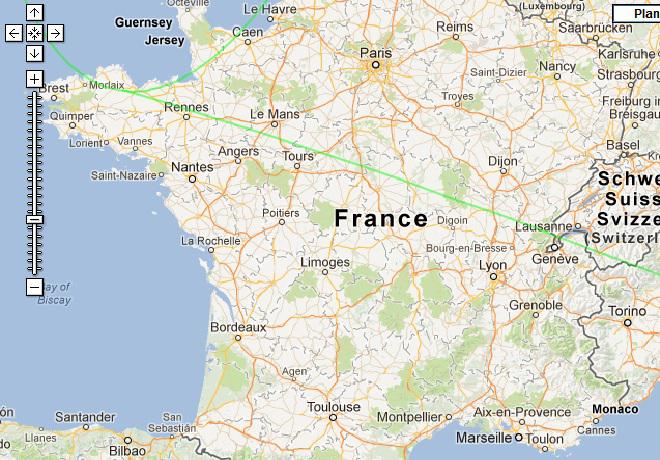

Le 2 novembre, Occultation Rasante de SPICA. Mobilisation nationale et générale !!
Vous trouvez le titre un brin accrocheur ? ;)
L'évènement est rarissime, et méritait bien un titre "qui claque" ! :be:
En effet, ce type d'occultation rasante, sur une étoile si brillante (magnitude 1!), est rarissime, et traversa la France, en tracant une ligne de Rennes à Genève.

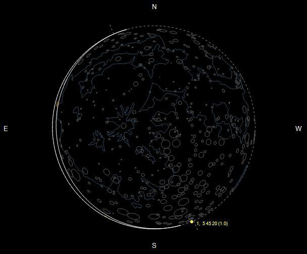

L'occultation aura lieu par le limbe sud de la Lune, sur la partie obscure.

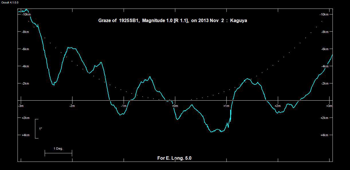

Le profil lunaire est à cet endroit incroyablement bien découpé, et favorable à une très large répartition des observateurs. La bande de centralité peut s'étendre sur près de 8 km !!!

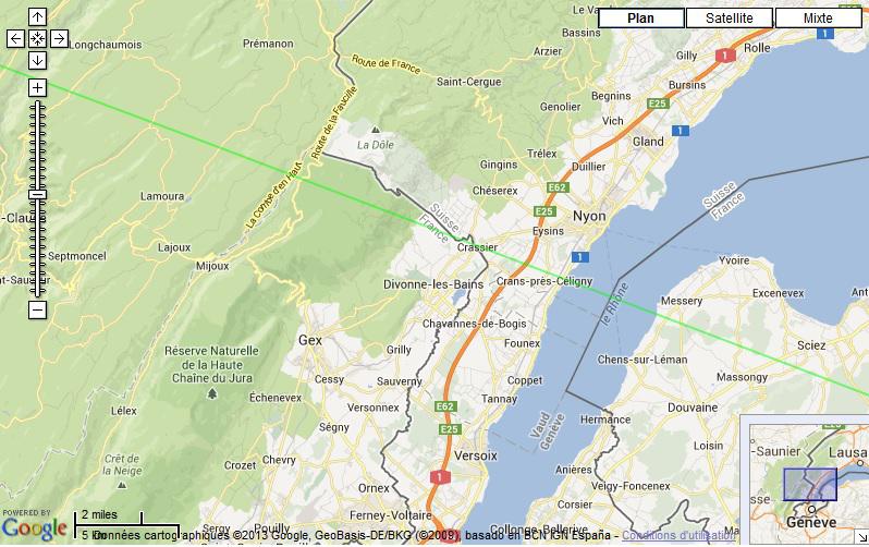

bonjour,
pour que l'observation soit intéressante il faut absolument être dans la bande des 8km?
j'ai un horizon bien dégagé coté W mais bien le site d'observation est bien au sud du trajet sur la carte
Moondaka
Hello!
Excuse moi mais pourrais-tu mettrre une carte un peu plus grand s'il te plait?
Je cois qu'elle passe par Nyon, or étant à Rolle c'est à environ 10km.
merci beaucoup

1ere fois que j'entend parler de ce phénomène, je viens de lire plusieurs infos, et j'arrive pas à comprendre comment une occultation rasante peut nous fais voir l'étoile disparaître et réapparaître plusieurs fois de suite ?
Imagine toi un avion, disparaitre et réapparaître plusieurs fois derrière la cime de montagnes, et bien c est à peu près ça! ;)
Sauf que les montagnes que tu vois sont les montagnes de la lune, et l'avion c'est l'étoile! ;)
