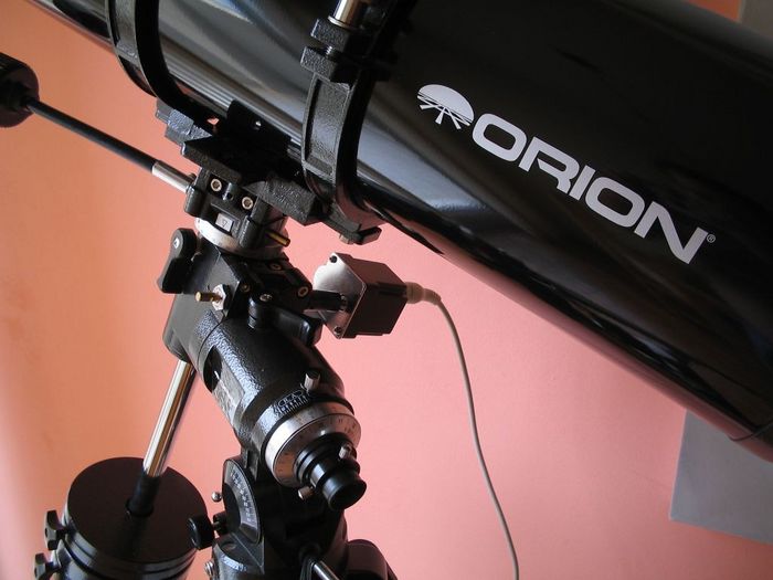

Il me semble bien que les dernieres EQ3.2 possèdent le système de fixation par queue d'aronde ;)
La EQ3-2 vendue avec l'ancien SW 150/750 bleu avait une queue d'aronde
Pareil pour le Orion Astroview

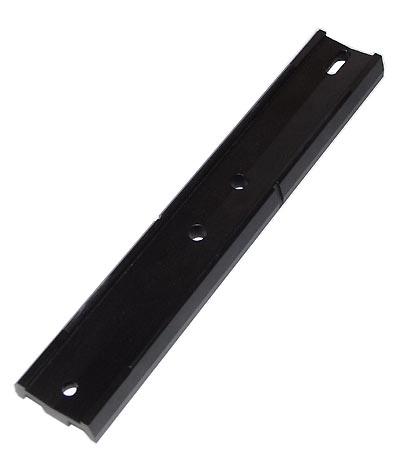

Une fixation queue d'aronde "NEQ3", c'est ceci côté tube (les colliers sont montés dessus)
http://www.teleskop-express.de/shop/product_info.php/info/p4884_Skywatcher-Prismenschiene---Vixen-Level---Laenge-24-6cm.html

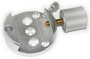

et ceci côté monture:
http://www.teleskop-express.de/shop/product_info.php/info/p1536_Starway-Prismenklemme---GP-Level---Basis-fuer-Schnellkupplung.html

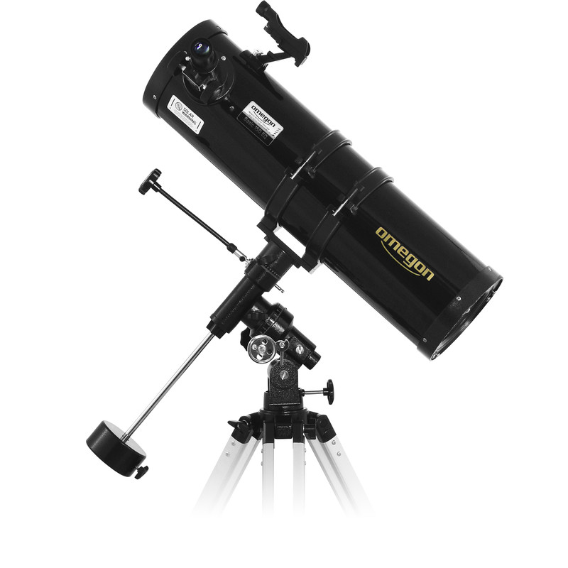

J'ai cet ensemble (eq3-2 + 150/750 bleu, acheter en 2006) et la fixation du télescope sur la monture se fait bien par queue d'aronde:)
Ouaip, compliqué de s'y retrouver:rolleyes:
