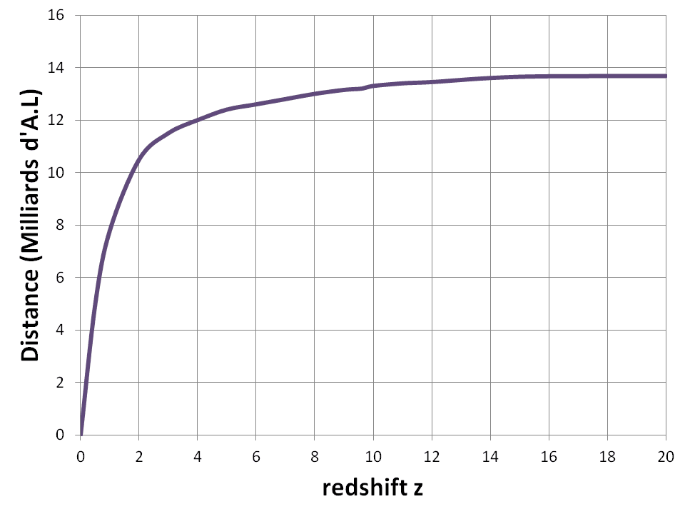

La relation distance - z, c'est ça : :cool:
z=0.5, ça fait à peu près 5 milliards d'AL. Et 9 milliards, ça nous donne un z de 1,5.
Merci Eric,c'est déjà moins que ce qu'avait écrit Smith.:)

Oui, c'est ça, exact (on parle de distance comobile); j'ai trouvé un graphe plus détaillé que le mien, avec les 4 types de distances :
http://www.atlasoftheuniverse.com/
Distance de luminosité (DL): exprime la distance d’un objet en analysant la luminosité.
Distance angulaire (DA): exprime la distance d’un objet au moment où sa lumière a été émise.
Distance Comobile (DC): exprime la distance actuelle d’un objet.
Distance propre de propagation des photons (DT): exprime le temps mis par la lumière pour nous atteindre.
