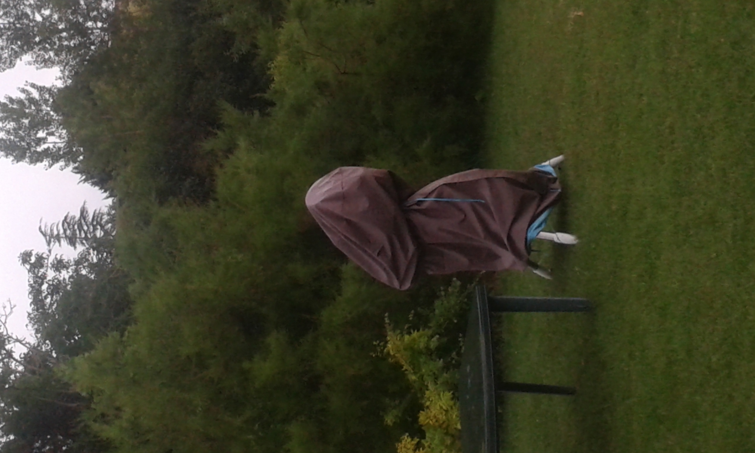

J'utilise une bâche de protection pour parasol comme celle-ci.
Je laisse l’ensemble sous la bâche lorsque la météo indique quelques jours de beaux temps autour de la nouvelle nulle.
Je mets la bâche le matin avec souvent de la rosé sur le tube. Avec le soleil de la journée, cela sèche sous la bâche.
J'ai déjà eu la monture + bâche avec du vent (50-80 km/h). Pas de dégâts ou mouvement de la bâche ou de la monture.
Parfois, la météo se trompe...quelques possibles gouttes prévues et c'est une pluie d'orage:
14805-1467817661.jpg.
Le lendemain, ouverture de la bâche, quelques traces d'humidité vite disparues en laissant à l'air libre 1 heure (un peu plus ou un peu moins, j'ai fait d'autres choses)....et cela repart.

Merci, mais ça n'est pas gênant que la bâche soit noire ? N'y a-t-il pas un gros risque d'échauffement au soleil ? Peut être peut on rajouter une couverture de survie par dessus ?
Faut pas exagerer cela ne va pas brûler. la bache est marron et en plein soleil elle est tiède. A l intérieur, l air circule. il y a deux petites ouverture en haut...convection naturelle...
