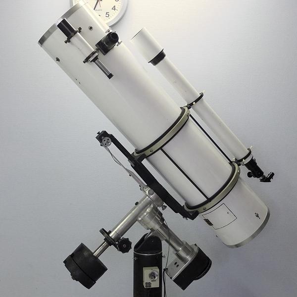

Pour quelqu'un qui envisageait un C11, je pense que l'Orion Optics 300/1200 est une bonne idée : il est plus cher qu'un 300 mm chinois, mais moins qu'un C11, et pas plus lourd que ce dernier d'ailleurs.
Mais effectivement, il y a la question du suivi. Pour ma part je préfère sacrifier le suivi pour avoir le plus gros diamètre possible, mais on peut préférer l'inverse. D'ailleurs l'Orion Optics tient sur une EQ6. Il faudra souvent tourner le tube dans ses colliers, quoique...
- D'une part, si on dispose le porte-oculaire sous le tube lorsqu'il pointe le pôle (comme sur la photo ci-dessus), le porte-oculaire sera en bonne position pour une grande partie du ciel en direction du sud (faire des essais).
- Ou bien il y a l'astuce d'ajouter un deuxième jeu de collier fixé une fois pour toutes sur le tube et qui évite d'avoir à serrer les colliers de la monture (les deuxièmes colliers empêchent le tube de tomber), donc permettent de le tourner aisément. Je n'ai jamais essayé, mais j'ai entendu parler, il paraît que ça marche.
