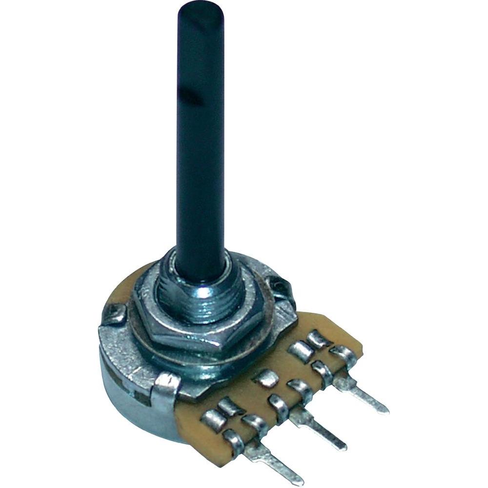

Je pense que tu risque d'avoir 2 problèmes:
  • L'écartement entre les pattes du potar qui risque d'être différent:
Cette image représente les potars que l'on trouve en général
  • Le 2nd Pb, le volume et le diamètre de l'axe. Tu devras sans doute augmenter la taille du trou dans le capot.
Si tu veux vraiment trouver ton bonheur, il y a Farnell, le site donne les datasheet (pour les dimensions), par contre c'est du pro (mais ils vendent aux particuliers) donc c'est plus cher et les frais d'expéditions sont élevés.
Vu le type de moteur, je m'en tiendrai à une adaptation mécanique d'un potar standard.

met de la bombe à contact dans le potentiomètre (sans le courant) ça se trouve n'importe ou en centre auto ou magasin électronique puis tu fait tourner ton potard dans tous les sens tu attend que tout soit évaporé et tu remet le courant
il est fort probable que ton potentiomètre redémarre comme un grand c'est assez rare que ça grille comme ça le mieux serait que tu regardes à l'ohmètre si il est vraiment mort
il y a 3 pattes entres les extrêmes c'est une R fixe du centre vers les 2 extérieures une variable complémentaire puisque c'est une potte qui tourne sur une piste
la valeur extrême te donnera le potard qu'il faut pour le changer si il est mort
Pour info, ce moteur n'a absolument pas besoin de toute cette électronique derrière pour fonctionner. Si la carte est grillée, tu peux l'enlever facilement (le bloc moteur/réducteur y est fixé par un 'clips' et deux plots de soudure) et tout remplacer pas un simple potentiomètre de 1K en série sur l'alimentation. Pour changer de sens, soit tu installes un inverseur bipolaire, soit tu soudes une prise que tu peux retourner.
