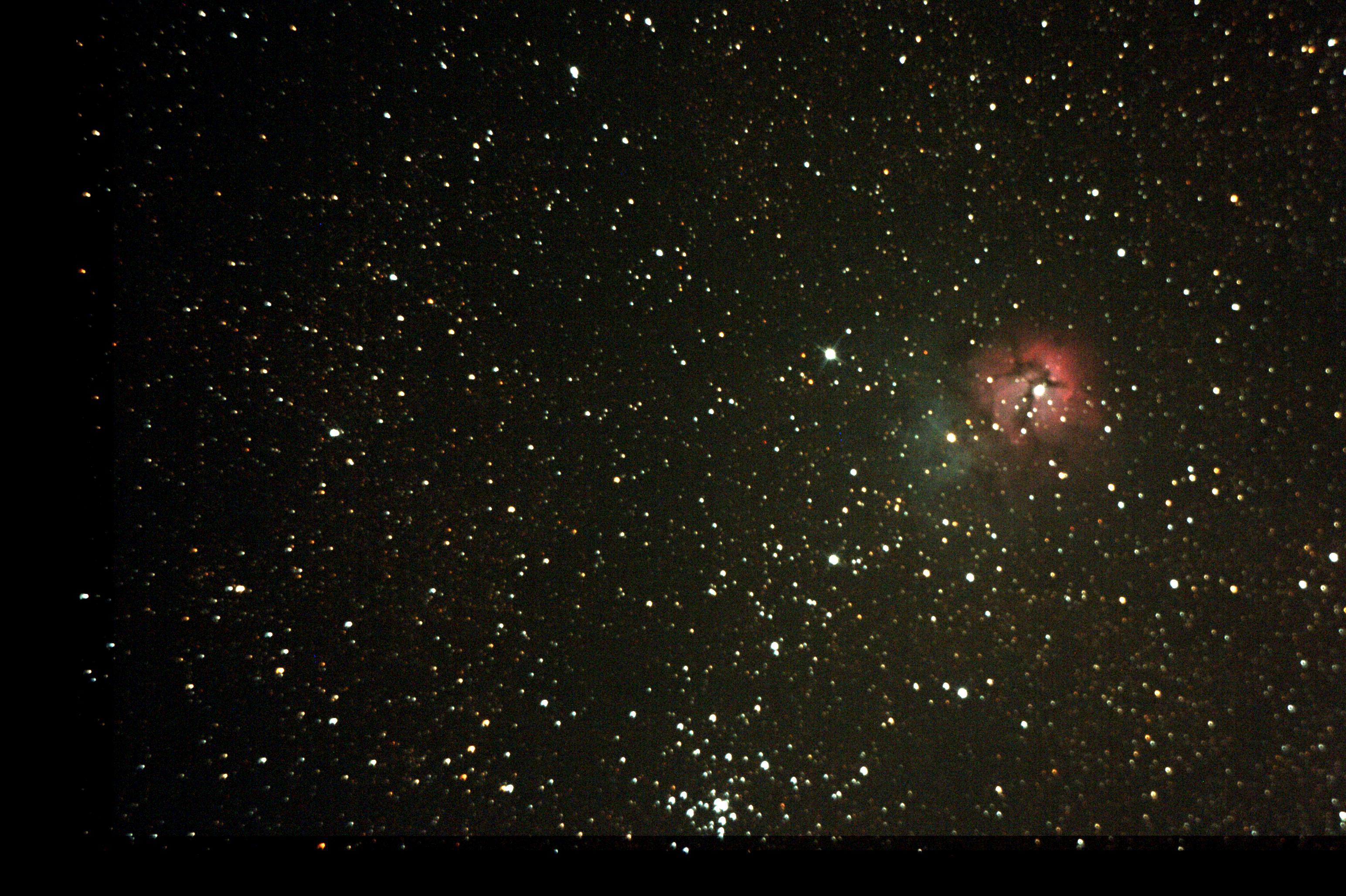

Voici une image de Trifide prise dans les mêmes conditions juste après la prise de vu de la Lagune.
5 poses de 60 secondes à 800ISO.
Cette fois ci, j'ai utilisé un flat "arbitraire" réalisé sous IRIS.
On n'y voit pas de voile.
Je vais tenter faire la même chose pour la Lagune et je vous tiens au courant.
Encore merci à tous.
