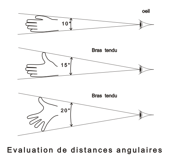

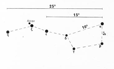

Une fois la difficulté principale assimilée, à savoir être capable d'estimer les distances angulaires (sur carte et sur le ciel), ça va tout seul.
Pour les distances sur carte, c'est indiqué.
