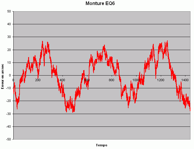

Exemple de courbe de DEC pour une EQ6. Tu noteras que des écarts importants sont normaux, jusqu'à 60' d'arc de crête à crête. C'est d'ailleurs à cause de cette EP qu'on installe l'autoguidage:
http://demeautis.christophe.free.fr/ep/pujat.gif

Les courbes du site de C. Demeautis sont complètement périmées pour la plupart, en ce qui concerne les montures HEQ5 et EQ6. Ce sont les courbes des premiers modèles avec motoreducteur, source d'EP monstrueuse. Depuis, Skywatcher a changé le design avec des moteurs pas à pas plus fins, commandés en micro pas, qui permettent de s'affranchir de ces motoreducteurs tous pourris. Les courbes d'EP sont largement améliorées.
Les EQ6 sorties d'usine ont des EP de l'ordre de +/- 10-20 arcsec, et les HEQ5 de +/- 15-30 arcsec. On tombe parfois avec chance sur des montures bien meilleures. Après un réglage, il est possible d'approcher les 5-10 arcsec voire moins.
L'EQ6 est plus adaptée à la PEC que l'HEQ5. C'est du au rapport de ses engrenages internes : la grande roue a un nombre de dents multiples du nombre de dents de la petite roue. L'EP se reproduit donc à chaque tour. Sur l'HEQ5, les deux nombres sont premiers entre eux (9/47) et l'EP ne se reproduit que tous les 9x47 tours...
