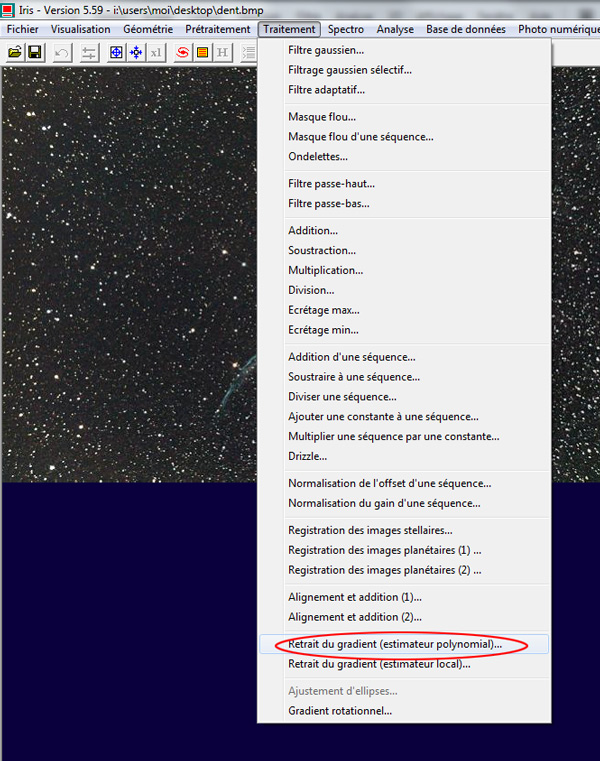

Salut
beaucoup de bonnes choses dans cette fine lingerie :)
j'ai enlevé le gradient sur l'image présentée; avec l'originale cela sera plus joli
marche à suivre
sauver: save monimage
ensuite
ret_1.jpg?psid=1

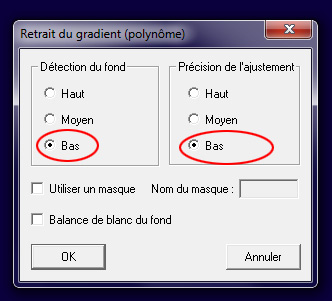

mes réglages pour ce type d'images
ret_2.jpg?psid=1

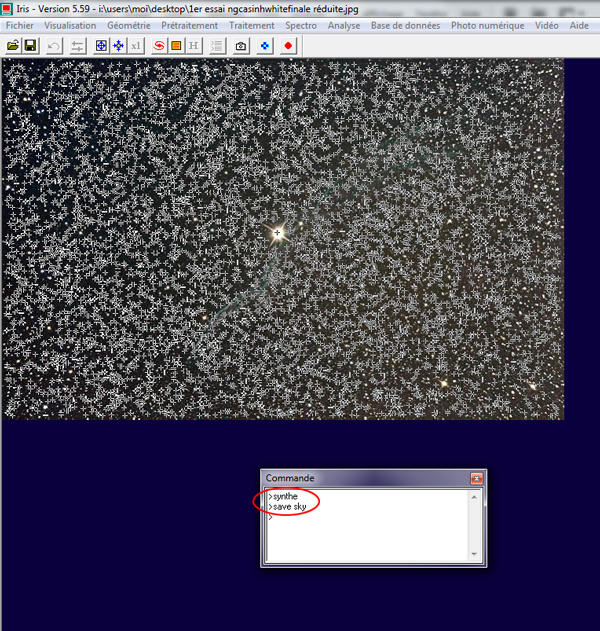

sans recliquer sur l'écran (sinon les repères disparaîtraient) on entre les commandes pour faire le masque
synthe
et save sky
ret_3.jpg?psid=1

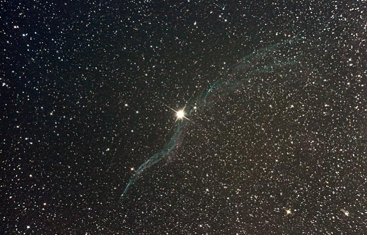

on reloade: load monimage

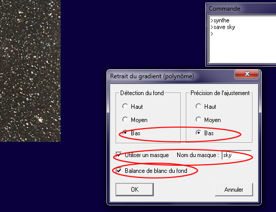

en gardant les mêmes réglages on renseigne la bt de dialogue et on peut cocher "balance" (ou pas)
ret_4.jpg?psid=1

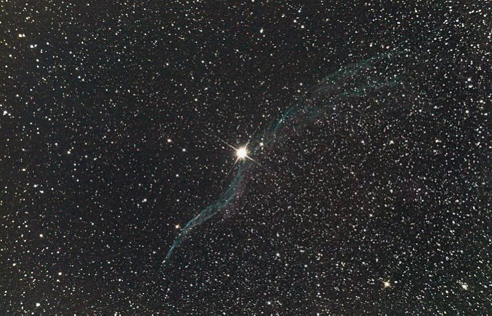

résultat
ret_5.jpg?psid=1
c'est pas DSS qui ferait ça :be:

Salut gerard et merci beaucoup pour ton aide :)
Visiblement ça à l'air efficace (vue depuis mon écran secondaire) et donc dès que j'ai 5 minutes je vais faire comme tu dis sur mon ordi principale avec l'écran réglé comme il faut pour voir ;)
Sinon tant je te tiens, j'aurais une petite question toute bête, le retrait de gradient ce fait avant tous les autres traitements (genre asinh, ddp etc...) ou après???
oui, enfin c'est comme ça que je fais, car sinon le gradient originel est amplifié par les traitements annexes

Bon alors là je dois dire que ton aide m'as était d'une grande aide Gérard car j'y suis parvenu, enfin il me semble:)
Par contre je n'y suis pas arrivé du premier coup et je crois savoir pourquoi en fait.
En fait quand je faisait les essais d'après ta façon je n'y parvenais pas, car j'avais des problèmes dans les coins et là je me suis dit mais p**** pourquoi ça veut pas :m2:.... En comparant ton résultat et le mien, la seule différence était que l'image de départ n'était pas la même car mon image n'était pas recadré pour enlever le noir de l'empilement, du coup iris fout des croix dans le noir ce qui pose problème car une fois recadré et bien j'y suis arrivé :banana:
Donc conclusion pour ceux qui ne le savais pas, comme moi :confused: IL FAUT IMPERATIVEMENT ENLEVER CE CADRE qui fout la m**** avant toute manip!!!
Donc un grand merci à tous et Gérard si tu passe dans le coin je te paye un coup comme promis :beer:
Ah oui au fait voici le résultat toujours sans aucun traitement supplémentaire les copains
51315
Bon je viens de regarder sur l'écran de mon Eeepc et c'est dommage car on voit bien qu'il y a beaucoup moins de PL mais du coup le rouge de la nébuleuse à presque disparu :cry:
C'est franchement pas évident de jongler avec les réglages entre 2 écrans qui ne sont pas calibrer de la même manière :mad:
Donc dites moi, en cas, si ça passe bien chez vous les copains!!!
