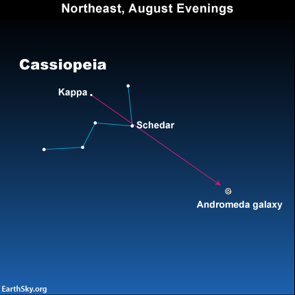

Pour M31, essaie d'abord aux jumelles. Tu pars du 'W' de Cassiopée. Le second 'V' pointe à peu près vers M31. Tu suis la flèche et tu la verras. Sinon c'est que ton ciel est vraiment trop pollué. ;)
Modifié par OrionRider
@OrionRider : J'ai fait comme tu m'as dit, j'ai trouvé :D
