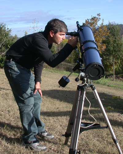

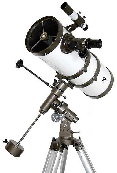

Les liens sont de bonnes boutiques et du matériel neuf, je t'ai mis des photos hors boutique avec personnes pour que tu aies une petite idée de la taille des engins.

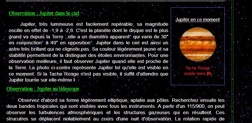

Parfois elle est très palote :confused:
Sers-toi du graphique des heures de passage de la tache.

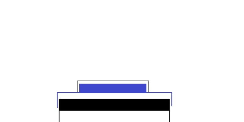

C'est bien ça, et je sais les risque que ça comporte donc je ferrai quelque chose de sur qui ne risque pas de bouger.
j'ai pensé a un truc comme ça
Pour le chercheur de 9*50 je ferais la même chose que le 5*24 il me reste de la feuille bader.
Si tu diaphragmes ton 200 à 114mm et bien tu récupèreras moins de détails qu'au 114 vu l'obstruction du secondaire de 200 sur un petit diamètre de 114mm.
Tu vas t'embêter avec l'encombrement du 200 amis sans aucun gain.
Si tu ne veux pas d'un filtre spécifique pour ton 200 autant garder ton 114 pour le solaire, le 200 n'apportera rien si tu adaptes le filtre.
