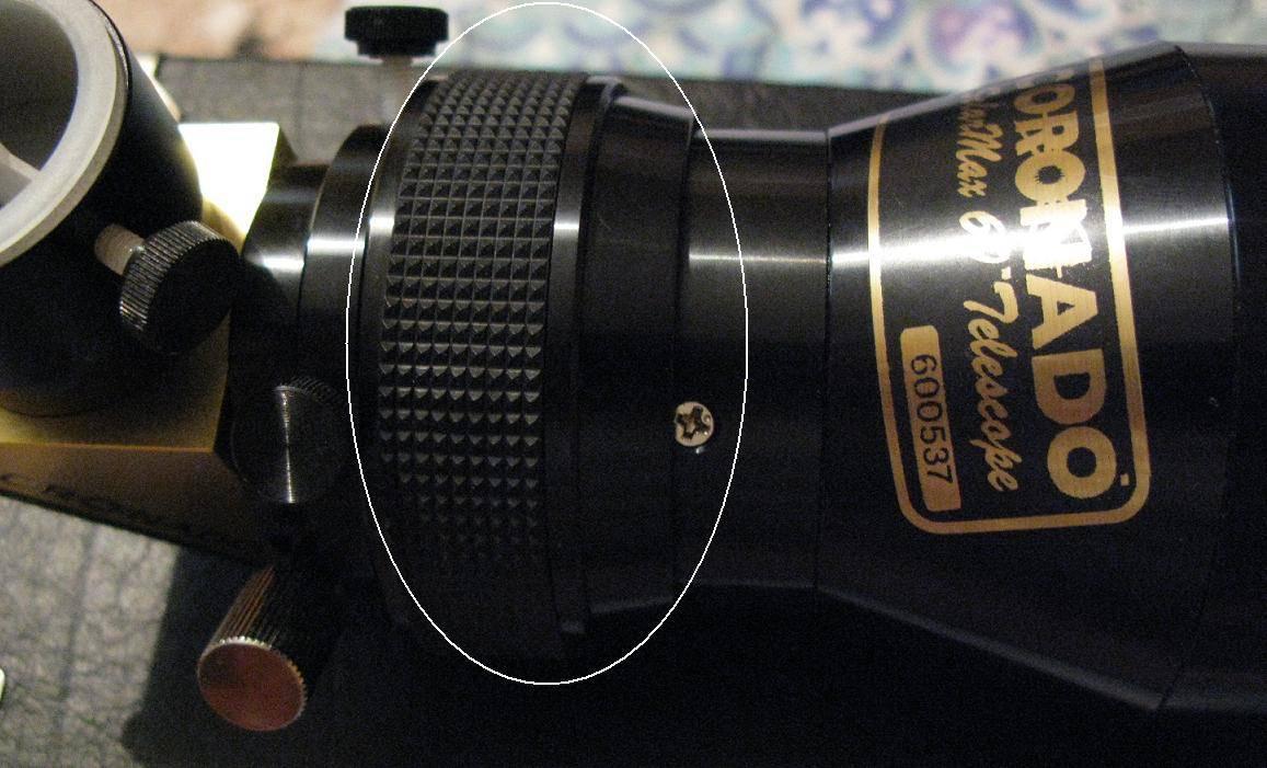

Pour le moment la mise au point se fait de deux manières différente sur la coronado solarmax.
La première grossière se fait en déplacant manuellement, plutot en faisant couliser/reculer le renvoie coudé.
La seconde plus fine se fait en touchant à cette roue parfaitement illustré dans l'image si-dessous
Mon but est de savoir si il existe un produit qui me permettrait de faire la MAP à distance sur ma lunette coronado (et si possible adaptable sur mon C9).
Merci Julien

ah un solar Max 60, c'est pas une simple lunette...
Il y a un adaptateur chez JMI pour monter le focuser JMI et la motorisation qui va avec.
La solution pas chère, serait de faire un système de transmission à courroie avec l'acu focus (une courroie crantée qui fasse le tour de la bague du solar max et une poulie crantée montée sur le moteur).
Pou donner une idée, voir le montage du robofocus sur cette page, en bas pour un SCT LX200.
http://www.robofocus.com/store/product_category_2.htm
Doit être possible aussi avec le USBfocus en contactant le fabricant.
Modifié par olivdeso
En fait il n'y a basiquement qu'un seul modèle de moteur chez USB_Focus. Il suffit juste de préciser le diamètre de l'axe à entraîner et c'est le coupleur qui est adapté pour.
Mais dans ton cas avec un PO hélicoïdal je pense que ca ne fonctionne pas. Pour le C9, ca doit aller par contre.
Tu peux mailer à USB_Focus en français pour leur poser la question, tu auras une réponse très rapide.

Comme je vous le disais par mail l'installation sur votre coronado est possible, j'aurais besoin des dimensions du PO de l'instrument pour adapter la fixation et l'entrainement.
Vincent
