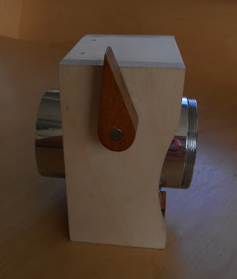

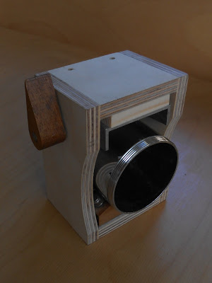

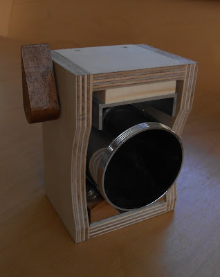

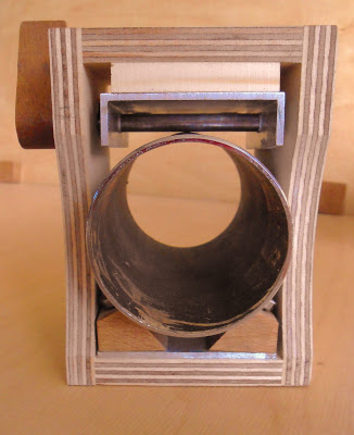

Voici un petit bricolage du dimanche après midi: Un porte oculaire 2":
4 roulements, une tige transversale pour l'entrainement agissant par frottement, un cadre tout autour, c'est tout.
Alors la, mon insondable culture me joue un tour... qui est (était ? ) Jean Mur ?
Oui, bien sur, le tube appuie bien sur les 4 roulements. Sur l'une des photos, le tube parait de biais, mais c'est un effet de perspective.
A noter que j'ai repris une des toutes dernières innovations de John Wall (qui continue de réaliser des Crayford, voir sur Cloudynights):
http://www.cloudynights.com/ubbthreads/showflat.php/Cat/0/Number/6064138/page/1/view/collapsed/sb/5/o/all/fpart/1/vc/1
Le support de l'axe d'entrainement est "flottant". Le morceau de profile en U n'est retenu que par l'arrière au cadre de bois (on voit la trace des vis sur la première photo). L'axe n'est donc pas retenu par le cadre de bois. A l'avant, c'est un petit bloc de bois en coin qui sert à générer la pression du support de l'axe et donc de l'axe, sur le tube.

Je m'étonne de voir que sur plusieurs PO faits de la même manière, les angles des roulements ont l'air d'être les mêmes et (je trouve) sont très "plats". Intuitivement, je les aurai mis genre à 45° de chaque côté de la verticale. Y'a une raison à faire comme ça ?
Bon sinon, malgré tout l'immmmmmmeeeense respect au bricoleur de génie, je vais me permettre une critique : il manque un réglage de la tension sur la tige, pourtant facile à faire : une charnière d'un côté, une vis avec un ressort et un papillon de l'autre et c'est fini...Encore une fois, il doit y avoir une bonne raison ? Inutile ? fragilisation de la structure ?

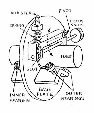

Les premiers PO Crayford, inventés par John Wall, avaient des roulements à 45°, montés sur une simple cornière :
Il y avait aussi un réglage de la pression sur la tige (avec un ressort dont on pouvait régler la compression avec une molette) et un système de débrayage à tirette pour retirer l'oculaire rapidement. C'est JMI qui a démocratisé le système en le commercialisant largement.
Le design a maintenant évolué. Le problème du système d'origine c'est que la tige et les roulements finissent par matter le tube dont l'état de surface n'est pas forcément idéal. On se retrouve avec des points durs dans la course. De plus, la pression exercée sur le tube est limitée par la résistance du tube, afin de ne pas provoquer son ovalisation. Ca devient un problème quand on veut installer un matériel très lourd.
La première solution à ce problème était le "reverse Crayford" (je crois inventé par la marque JMI). La tige frotte sur une plaque d'acier et non sur le tube. L'ovalisation du tube est largement réduite et la pression peut être augmentée, mais les roulements portent toujours sur le tube et on ne peut pas charger le PO au delà d'une certaine limite sans déformer le tube ou en marquer sa surface et provoquer des points durs.
Le principe a été optimisé par Starlight avec ses PO Feather Touch. Plus aucune pièce ne vient s'appuyer sur le tube, il ne s'ovalise plus. Tout est concentré sur une pièce massive et usinée, fixée sous le tube du PO (ou usinée dans le tube du PO). La charge peut être augmentée, il suffit de dimensionner correctement cette pièce. De même les surfaces en contact avec la tige et les roulements ne dépendent plus de la nature du tube et sont dans un matériau adapté à cet usage. Rien n'empècherait d'avoir maintenant un tube de PO en fibres carbone, ce qui n'est pas concevable avec le design original.
Tous ces systèmes ont une faiblesse : la poussière qui vient gripper les roulements, la tige et les surfaces de contact. Ils nécessitent donc un nettoyage rigoureux et régulier.

L'idée géniale de John Wall, c'est que l'on pouvait réaliser un système très simple, très facilement soi-même (du temps où les passionnés bricolaient encore eux-même...). C'était dans la même philosophie que les dobsons.
Je crois bien que c'est lui qui a également inventé l'idée du reverse crayford. Il a été conseil de JMI, qui l'a ensuite fabriqué.
J'ai sur mon 400 personnel, un crayford maison, réalisé avec un tube PVC, que j'utilise avec bonheur depuis 8 ans...
Ensuite, on peut avoir des systèmes mécaniques ultra-sophistiqués, du genre des feathertouch, mais cela, c'est pour les maniaques... ;)
La dernière innovation, ce sont les systèmes avec 4 roulements + 1 (il n'y a plus d'axe d'entrainement), plus une vis micrométrique qui fait avancer/reculer le chariot, comme les propose Axis Instruments. La, on entre dans l'ultra-mécanique...

Litobrit, mécaniquement, les 3 systèmes sont similaires. Les Feathertouch ont eux aussi 4 roulements à billes, mais eu lieu de rouler directement sur le tube à l'opposé de la tige, elles roulent sur un rail qui est pincé entre les roulements et la tige. Le tube est solidaire du rail. L'avantage du FT c'est qu'on peut comprimer énormément le rail pour tenir des charges lourdes. En plus, le rail est en acier très dur, ce qu'on ne pouvait pas faire avec les designs classiques (il aurait fallut faire tout le PO dans cette matière).
Mais c'est vrai que par rapport aux designs plus simples, on est dans le luxe.

L'idée de ce post, c'était de rappeler que l'on peut se faire facilement un petit PO avec pas grand chose, comme l'avait fait John Wall, et que cela marche plutôt bien si on reste avec des petits oculaires (bien sur, on va pas mettre un ethos à 800 euros ou plus la dessus, ce ne serait pas cohérent). Pour mémoire, c'était Yves Louhmeau, bricoleur de génie, qui m'avait donné l'idée, il y a longtemps. Il appelait cela le "PO du pauvre"...

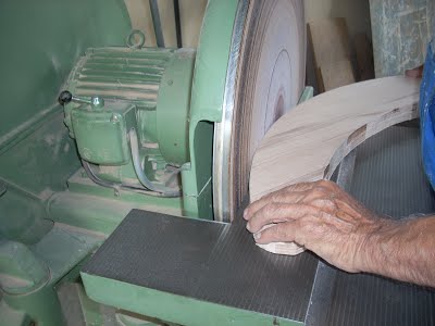

merci pour la photo : oui, on rattrape quelques imperfections avec le ponçage mais quand même, la coupe fait tout....

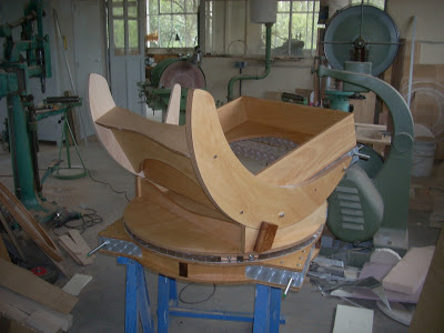

sans trop abuser, pourrais tu nous montrer un peu les machines de coupe et expliquer un chouïa sans tomber dans le secret de tes fabrications bien sûr...
jc
Merci JCB ;)
Non, la coupe, c'est un dégrossissage. Il faut couper à 2 ou 3 mm du trait, et ensuite c'est au ponçage que l'on ajuste chaque chant. Une scie ne donne jamais une découpe propre (en tout cas, mes scies...). L'avantage de cette grosse ponceuse puissante, c'est que l'on peut facilement enlever de la matière.
Outre la ponceuse plane, j'ai aussi une grosse ponceuse à rouleau vertical, pour poncer les parties courbes concaves. C'est mon grand-père, artisan modeleur (fabricant de modèles pour couler des pièces de fonderie), qui l'avait conçu, et l'avait même brevetée.
J'ai deux grosses scies à ruban comme en ont (avaient) beaucoup de menuisiers, qui datent des années 1920/30 (c'est mon grand père qui les avait achetées, sans doute déjà d'occasion).. Elles font une découpe plus ou moins grossière, cela dépend du ruban utilisé.
A droite sur la photo, on aperçoit une des scies à ruban. C'est la plus petite, et la plus moderne... Au centre gauche au fond, il y a la ponceuse.
