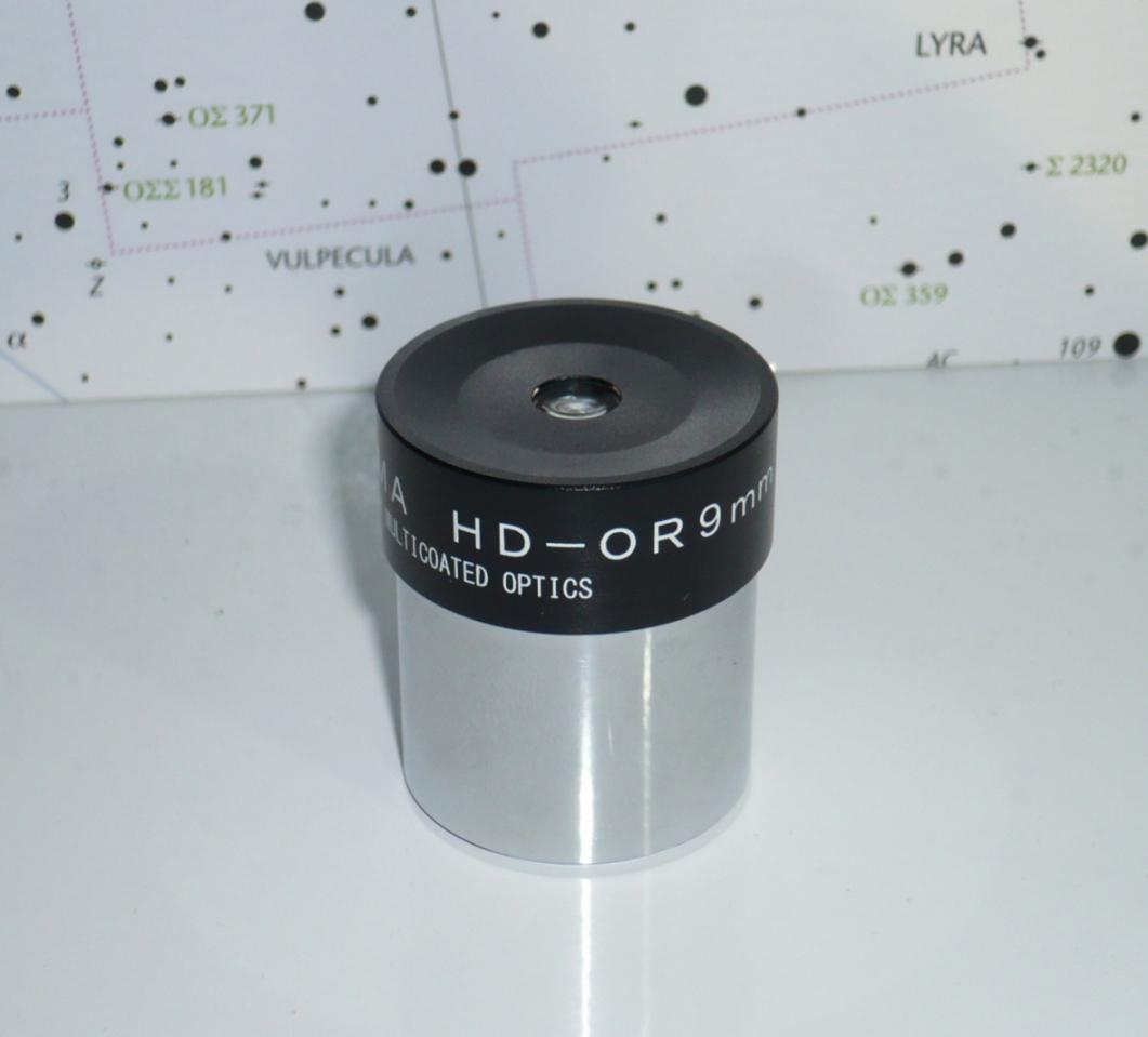

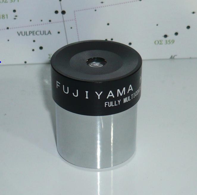

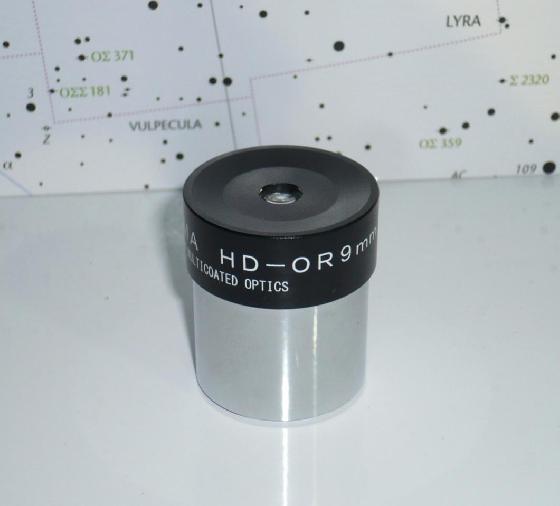

Pour info j'ai commandé les fuji 9 et 18. Ils partent demain du Japon, et devraient être chez moi la semaine prochaine. Le set sera complet à l'exception du 25...j'ai lu que le placement d'oeil était délicat avec cette focale, à cause d'un dégagement oculaire trop important...
